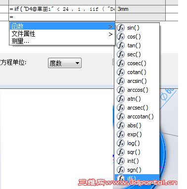

= if ( "D4@草图1" < 24 , 1 , if ( "D4@草图1" > 36,3,2 ) )
& ?1 l' k0 ?9 B% T& t" d  _那位老大给看看错在哪里。

沒啥"大"問題,把「if」改成「iif」就可以了…

谢谢指点,本以为直接插入函数if和iif没区别,按大师指点已修复成功。。
