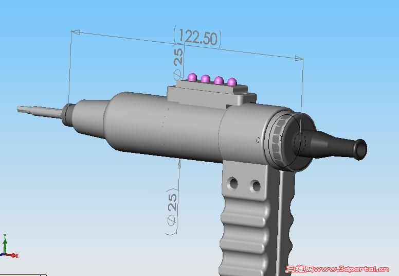

麻烦各位帮我看看我的装配图上尺寸改如何取消,每次没办法都得重新装一次。/ G" L3 Q# d0 v8 ?
版本是2006的。

选中删不了吗右键隐藏也不行吗你这06版的我记不大清了

5 [6 d8 E, `) C. b4 \, R' ~, s% M都不行的,只能将尺寸线隐藏,而且还是隐藏一边的。

8 G8 m' \7 a5 k' }4 h( S% O2 E我印象里有过一次类似的是
4 v+ R) f/ U, V& [% C' }" c后来发现标注是在零件里的) M8 H) R/ P; p6 ]
在零件里删了就OK了
* O7 P5 L1 O" v不知道LZ是不是这个情况

试下“视图”---取消“所有注解”选项
