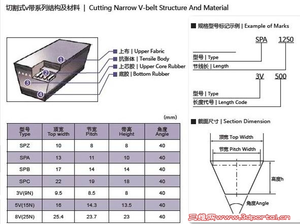

我最近经常用到XPA、XPB、XPC、XPZ皮带,也知道可以分别用SPA、SPB、SPC、SPZ的国标GB/T11544-1997的带替换,
1 I# u' ^/ x, \" N1 _( E我找了GB/T 13575.2-2008 ,GB-T 1171-2006,GB/T11544-1997这些标准了都没有提到那几种类型的。% q; n/ P2 u1 H% Z, _2 z/ U5 N
9 i0 J+ h1 i3 |* j+ \百度上和一些厂商称为强力窄V带,切边窄面V带,齿形V带......+ T: h8 Q5 @% J; n$ A3 x
" N/ K% C+ i  u/ Z, m! \/ O  xXPB等型号的V带标准名称是什么?有什么国家标准?6 r% ^& V# H# b- F; b6 W/ E7 N
& F+ P$ J+ _7 \) d2 @
有知道的请指点一二。

XPB等型号的V带标准名称叫切割式V带。切割式V带用于汽车、水泵、压缩机等的动力传递。与包布式V带相比,具有尺寸稳定、传动功率大、使用寿命长、传动功效高等优点。

变速V带,XPB中的X是带齿的意思,标准和SPB一样,只是加上了齿形。
