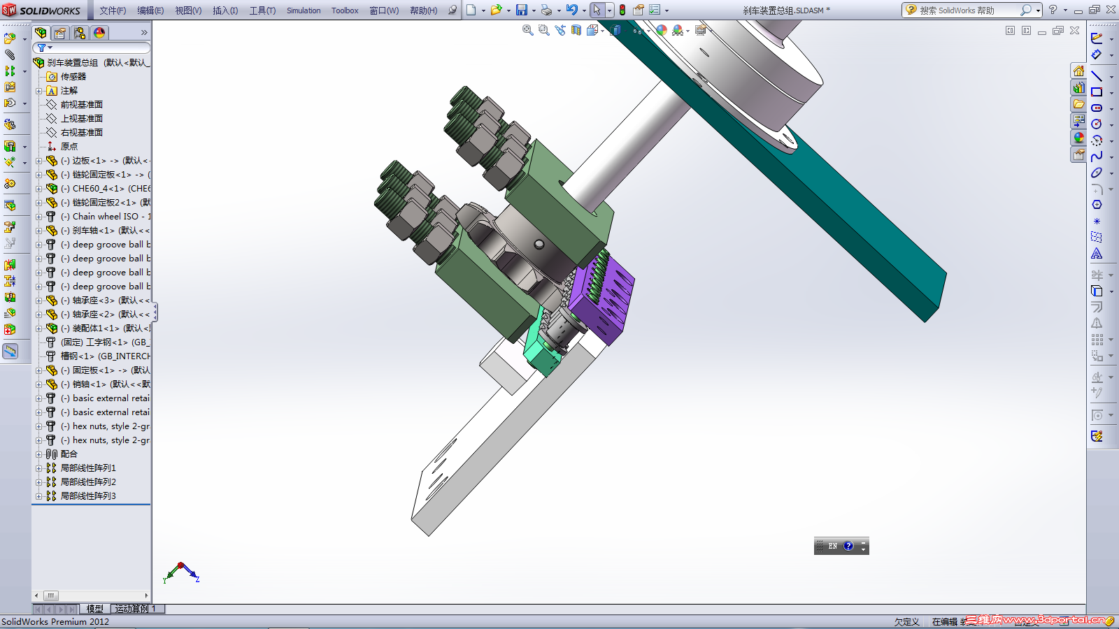

齿轮齿条脱开啮合后能自由进入啮合,不会以生干涉吗?
: O" t, D' u; s) \如是链轮链条的呢& _6 P" B$ J' V" P9 Z" G
9 S1 z+ Z, @" X* `
  U4 G& D2 @( c3 I5 C1 u1 p

 楼主| 发表于 2013-5-10 08:24:01 | 显示全部楼层 来自: 中国广东东莞
我个人认为链轮由轴承固定能转,而链条滚子也能转,所以可以顺利进入啮合状态,不知对不对?
发表于 2013-5-10 08:34:54 | 显示全部楼层 来自: 中国山西太原
不管是齿条齿轮或链条链轮,都必须通过人工调整或本身自动调整,进入正确位置,才能正常啮合。一般链条可移动、链轮可转动,很容易进入咬合状态。齿条一般是固定的,由齿轮转动和移动进入正确啮合状态。
虎强 + 3 技术讨论
 楼主| 发表于 2013-5-10 09:36:54 | 显示全部楼层 来自: 中国广东东莞
链轮轴承固定一个地方(不动部分),但能自转,链条直线运动(固定在运动部份),我觉得可以不干涉进入啮合
 楼主| 发表于 2013-5-10 09:44:49 | 显示全部楼层 来自: 中国广东东莞
[code][/code]如示图,链轮固定能自转,下板直线运动

发表于 2013-7-11 11:08:29 | 显示全部楼层 来自: 中国湖北武汉
本帖最后由 洪哥 于 2013-7-11 11:11 编辑 & s0 D- J0 N! C4 x1 I
LCL080404 发表于 2013-5-10 09:44 static/image/common/back.gif
1 L( s6 f; q4 C* T9 d- k如示图,链轮固定能自转,下板直线运动
, ^% Q$ g2 a6 c) u7 P
从图上看传动是没问题的。不过请注意以下3点:& P' s: o# X$ K( m$ M
+ N/ u- [% S, T( w/ k7 C; q1)该传动装置精度没齿轮齿条的高,特别是没驱动为伺服电机的精准,这点要注意;% R4 [) L$ {7 Q6 w8 U2 F
/ P0 }3 P  m/ _6 M. u  b+ V
2)从受力分析来看,移动大板上的链条工作时有“离开”链轮中心线的趋势,因间隙的不断改变有可能导致运
- @2 q" s6 V; X  r5 p1 v, b& y2 m* J$ S* v! g" t% O3 Q
动部件的爬行。因此,保持链条与链轮啮合位的稳定性(移动大板不晃动)是至关重要的;: q' W) m2 n  t; ]' c: O
* E3 X5 d3 p7 D) u9 z7 A! O5 W" B
3)链条座板应设有链条张力调整和锁定装置。
虎强 + 3 技术讨论
