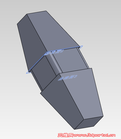

[求助] 在SW中,这样的拔模和倒圆角:应该怎么做?

发表于 2013-5-9 15:08:14 | 显示全部楼层 来自: 中国广东江门
我的笨方法:分割之后倒圆角,然后再合并么?
6 t. r8 S! [  z% H不知道其他高手怎么处理的
发表于 2013-5-9 15:08:56 | 显示全部楼层 来自: 中国江苏常州
用放样好了

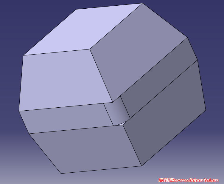

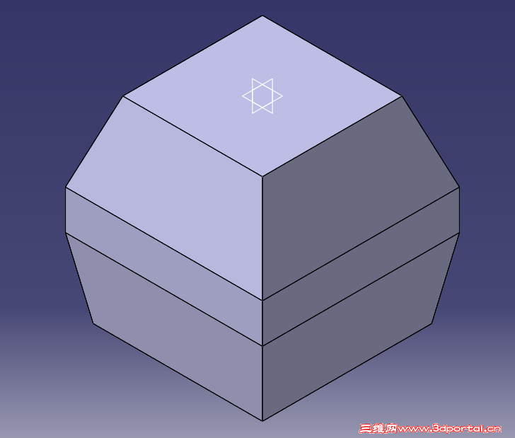

我这个是用简单的模型举例的,实际我工作中的产品比较复杂。而且我习惯了catia的这种建模方法,所以想看看各位SW高手是怎么在SW完成的。

发表于 2013-5-9 15:31:34 | 显示全部楼层 来自: 中国江苏常州
拔模不能做,这样会合并掉你的图形的。用放样功能,不合并。就OK了。
发表于 2013-5-9 15:35:10 | 显示全部楼层 来自: 中国江苏常州
我说错了,直接拔模。但是要把合并结果的勾给去掉。
发表于 2013-5-9 15:39:41 | 显示全部楼层 来自: 中国江苏常州
你发一个复杂的图过来我瞧瞧呢。我也是新手。

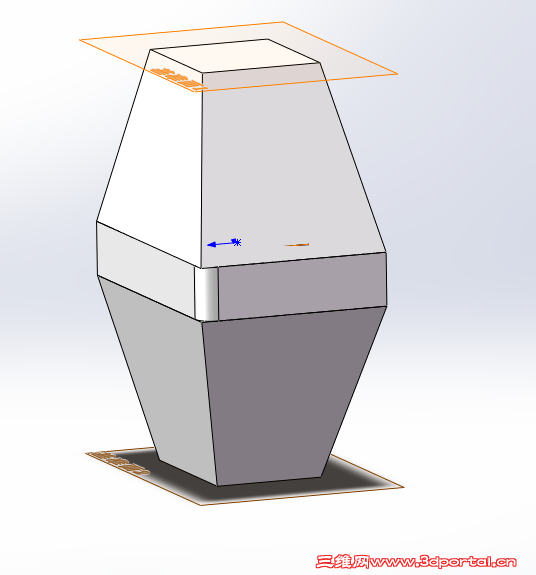

发表于 2013-5-9 16:09:10 | 显示全部楼层 来自: 中国江苏常州
whl1 发表于 2013-5-9 15:49 static/image/common/back.gif+ [2 z' w# h6 y$ |/ \
这里有两个部件,有一个是最终结果,另一个是没拔模的。。你试试
5 g/ Z1 B* ^9 H* F0 i" u, R8 Z( B& U
兄弟,你多想了。这个大的半圆不需要拔模。只要来一个旋转切除就好了。
发表于 2013-5-10 10:12:34 | 显示全部楼层 来自: 中国江苏无锡
方法有很多,我试着用拔模加拉伸切除做一个,现发上源文件
拔模.rar
75.85 KB, 下载次数: 5
发表于 2013-5-12 14:13:54 | 显示全部楼层 来自: 中国浙江杭州
拉伸, 选不要合并实体
