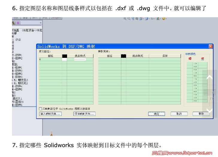

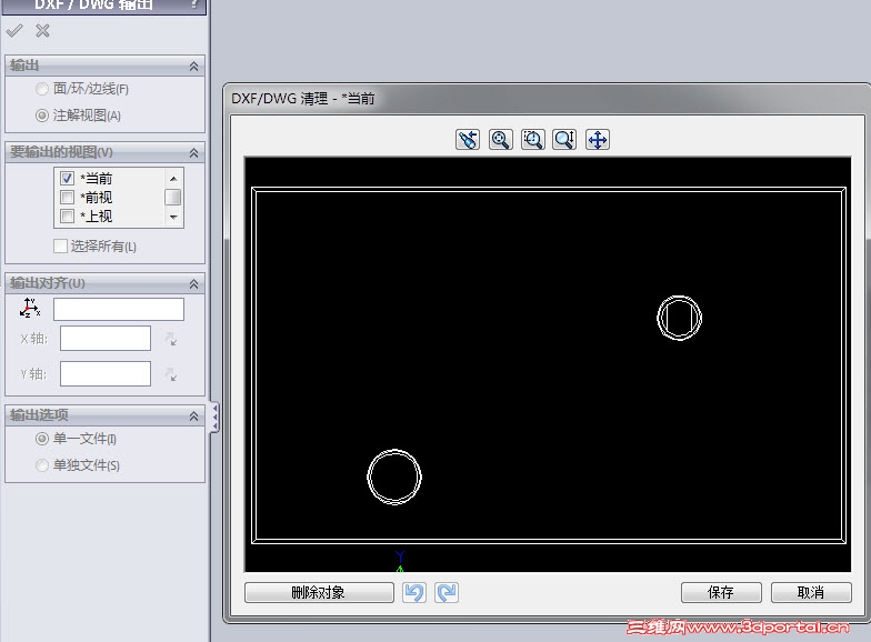

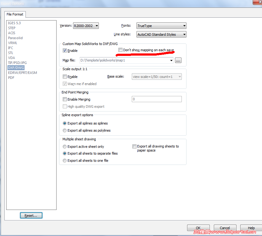

sw保存为DXF设置时候,怎么没有图层、颜色对话框呢?
' U  \5 J- w9 d: f' e; M& S网上看见很多文章,里面有图层、颜色等设置,5 ?' d& m, q  m& w: q
0 k  Z  W0 {) X! U9 b1 y1 ]我的只弹出这样的窗口,之后就没有了,怎么回事?2010版本

发表于 2013-5-10 00:53:09 | 显示全部楼层 来自: 中国台湾
你把這兩項的功能完全搞錯......- q' _3 D# r8 p( G
第一、二張圖是在完成SW的工程圖之後,3 ?- A2 h; z& t/ O, S
在輸出DWG/DXF所設定的,
3 J8 q& a3 X% a4 N* p, |+ W* s而你第三張圖片是單獨儲存視圖的設定視窗........

发表于 2013-5-10 13:20:47 | 显示全部楼层 来自: 中国江苏苏州
工程图转出有的,另存DWG对话框里面有个“选项”--DWG,DXF---
