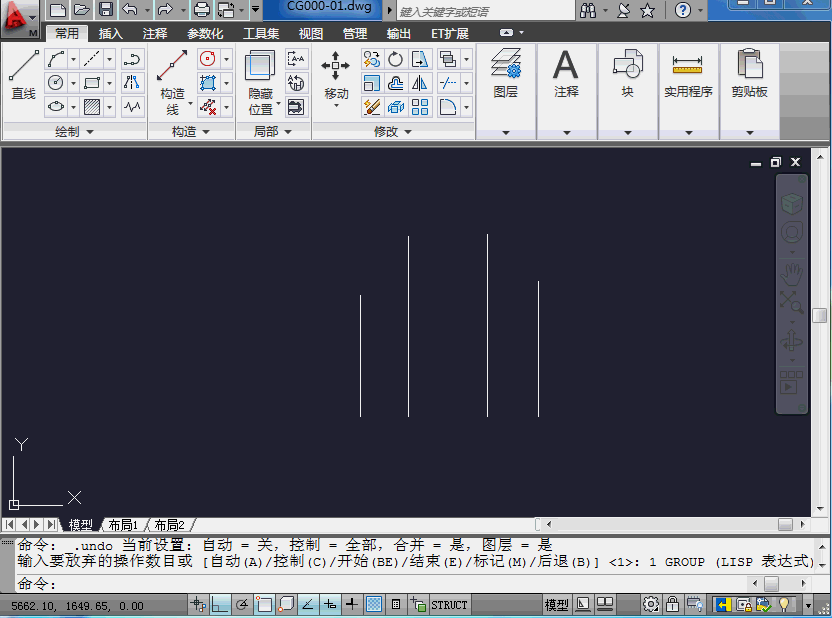

3 ~! T6 q2 h3 h" P" G9 o. W4 K画长穴孔再也不用圆命令了,

这是什么版本的CAD?
 楼主| 发表于 2013-5-9 15:02:56 | 显示全部楼层 来自: 中国江苏苏州
爱哪无忧 发表于 2013-5-9 15:01 static/image/common/back.gif$ q' h  E( m' P+ G1 z* Y; _: U6 e: b
这是什么版本的CAD?
- c5 I- l6 N2 M0 B4 X. tAutoCAD Mechanical 2011
发表于 2013-5-9 15:11:36 | 显示全部楼层 来自: 中国安徽合肥

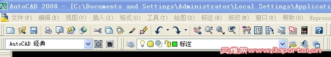

多谢指教,到现在用的还是AUTOCAD2008呢,08版的有没有这个功能呢,谢谢

指教不敢当!AUTOCAD2008没用过,从AutoCAD Mechanical 2006开始一直用机械版本的,机械版本的一直有这个功能。
发表于 2013-5-9 17:22:14 | 显示全部楼层 来自: 中国安徽合肥
那麻烦您看下我这08版本的CAD有没有这个功能,谢谢

发表于 2013-5-9 20:04:30 | 显示全部楼层 来自: 中国广西南宁

有的,你自己试一下就知道了。

LZ  我的2007版也可以的     ,之前就没有发现这个快捷功能,谢谢分享

倒角为0即可

画长圆孔,一般先画个长方形,然后输入圆角半径,再选择长方形就可以画出来了,不角每个角都圆角
