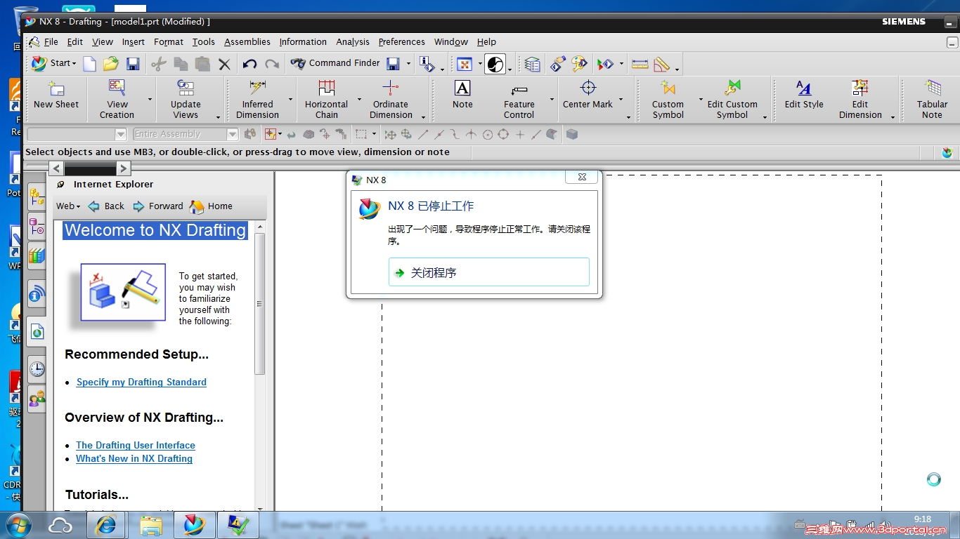

UGNX8 win7 X64 4G内存,用了一段时间突然不能保存图纸了,只要进入制图模块,加入图纸框保存就死机。7 N8 M% u2 b- W2 W4 Q8 E+ _
已经安装N遍系统了!
+ e" G* t' T( q% {) P- W翻遍了网络也没有好的解决办法。
问题截图
问题截图

1.确认电脑防火墙是否处于关闭状态' D# t  Y0 D# `- g
2.到C:\Documents and Settings\用户名\Local Settings\Application Data\Unigraphics Solutions\把DialogMemory.dlx 用记事本打开。删除里面内容后保存,属性设为只读。
  ^* |5 Y& B1 N! B! e/ r  Z* R# y3.以上都不行试下XP系统。。

是自带的图框还是你自己导入的?图框有没有问题,用自带的试试
 楼主| 发表于 2013-5-10 09:48:54 | 显示全部楼层 来自: 中国黑龙江佳木斯
完全是软件自带的东西,什么配置也没动。

关闭网络连接,找到ug默认设置的存储目录,删掉里面的所有文件,重启ug。$ B. K$ w) U4 D# e" d
仅供参考。最好查看一下ug的系统日志文件,看看最后提示出错的信息。

重做系统,新下载了一个版的UGNX8.5,安装后成功了。" J* |9 K, ?6 Q& v7 Y3 T) H- F
备份了系统和安装文件,防止不好用的时候,就可以恢复系统,替换安装文件。
