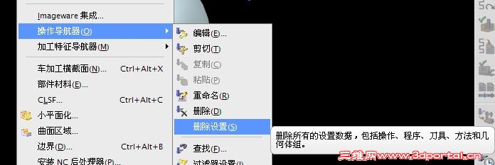

发表于 2013-6-13 11:40:29 | 显示全部楼层 来自: 中国山东青岛
本帖最后由 wufanm 于 2013-6-13 11:52 编辑 : Z: k9 n) V( Z; G7 T! [6 G& V
9 ^) M1 {' ?3 n8 T- k. t
加工模板初始化
9 S  ]' c: F+ Y 删除设置.jpg
$ ^) }8 X" M+ o/ H- k8 H: L1 q. @# P9 W
结果
