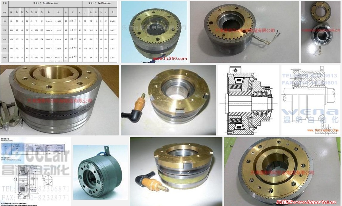

[求助] 常闭型牙嵌式离合器
发表于 2013-5-8 19:21:07 | 显示全部楼层 |阅读模式 来自: 中国浙江嘉兴

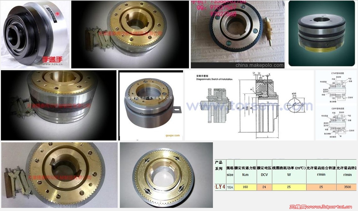

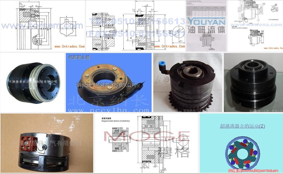

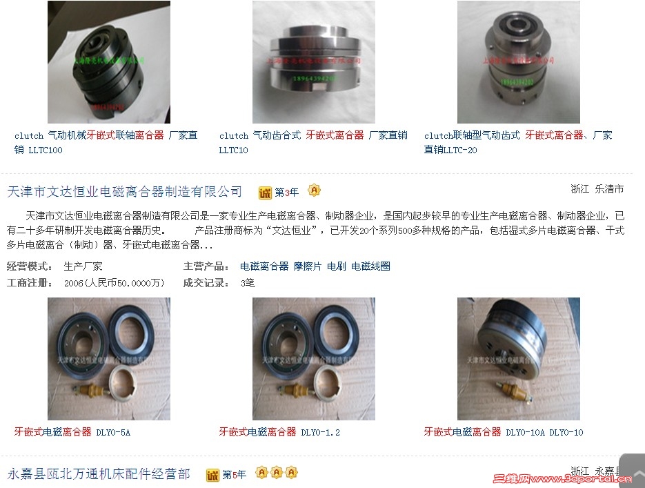

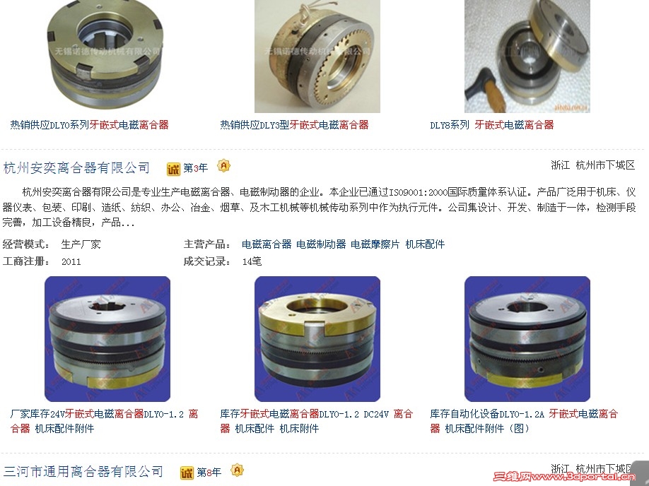

有没有人知道国内或国外哪个厂家生产常闭型牙嵌式离合器的,最好性能要可靠点的。7 h: i* e0 c4 }2 }- i
发表于 2013-5-8 20:51:49 | 显示全部楼层 来自: 中国湖南岳阳
牙嵌式离合器可以自己设计制造,牙嵌式电磁离合器生产厂家很多,天津机床器有限公司比较权威。
虎强 + 3 欢迎讨论

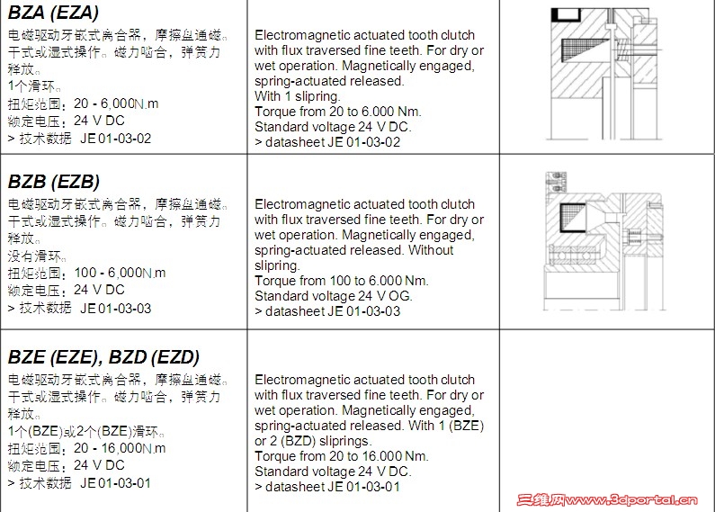

发表于 2014-2-15 20:56:30 | 显示全部楼层 来自: 中国北京
6 p& {& d) Y2 Z" X3 e( f2 G
( O, @: s" d- b$ O上海诺杰迪机电设备科技有限公司
, C3 a; M6 D$ ?; Z8 s, R5 T# _联 系 人: 李希谨 先生(销售部 销售工程师) 0 u' a* X& c1 |" H
电 话: 86 021 63173405
5 w3 F9 R: k0 w- `: S' Q5 ?传 真: 86 021 66129537
6 l* r# O7 K) O: M3 u3 S办公地址: 中国上海上海市聚丰园路188号76幢301室
( E2 b; {5 S! W( {/ B* h9 G" Z; {$ b! W8 H  ?
上海迅琪实业发展有限公司" B1 ?0 d% K; D. c1 h; s4 V& g7 r8 P% |
固定电话 021-50308901 4 |( y7 T2 t; p* T) t
传真 021-50308909 ; D: x2 B# Y& n' R0 ~
联系地址 上海浦东新金桥路58号银东大厦30搂D座
: z: z7 X& G1 u: D. g( a7 \/ \2 l
  }  [( h; e; o1 i, F# v) ^4 G丽水盛裕机械制造有限公司 地址:丽水市水阁工业区文宝二路6号; W  P8 Z4 G4 c+ m( ?
联系人:王起立" N+ G$ O8 f" M2 z) j5 M
电话: 0578-2699488
5 }$ j: @" ?- B- t9 G7 x& F( Q! c传真: 0578-2699489
, K5 `: o2 Q2 L' L  H
手机:13157859666 13905884439
, ]4 K/ n" ]) b  T! v
邮编:323000
& m6 O6 V1 U6 g( g; s

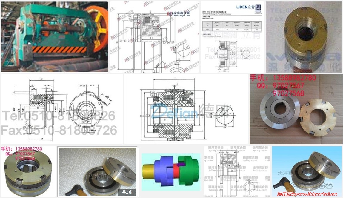

发表于 2014-2-15 23:07:12 | 显示全部楼层 来自: 中国北京
5 K/ _$ Z- R% R0 g" J. y+ P

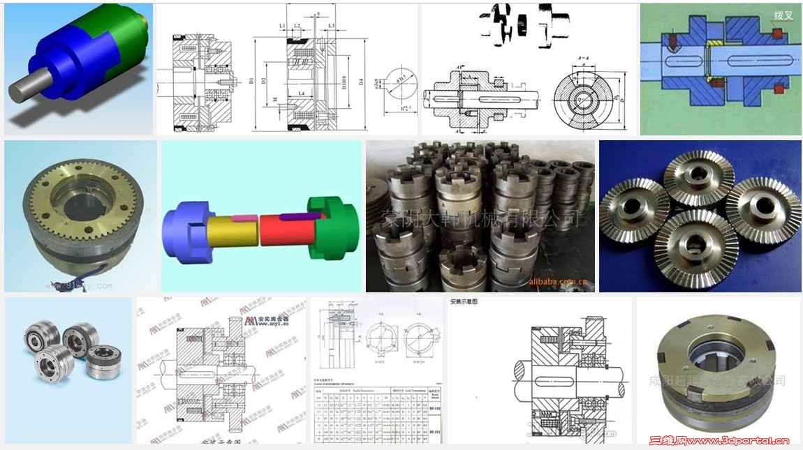

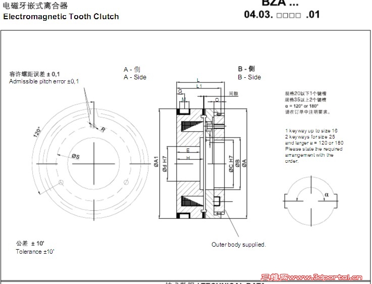

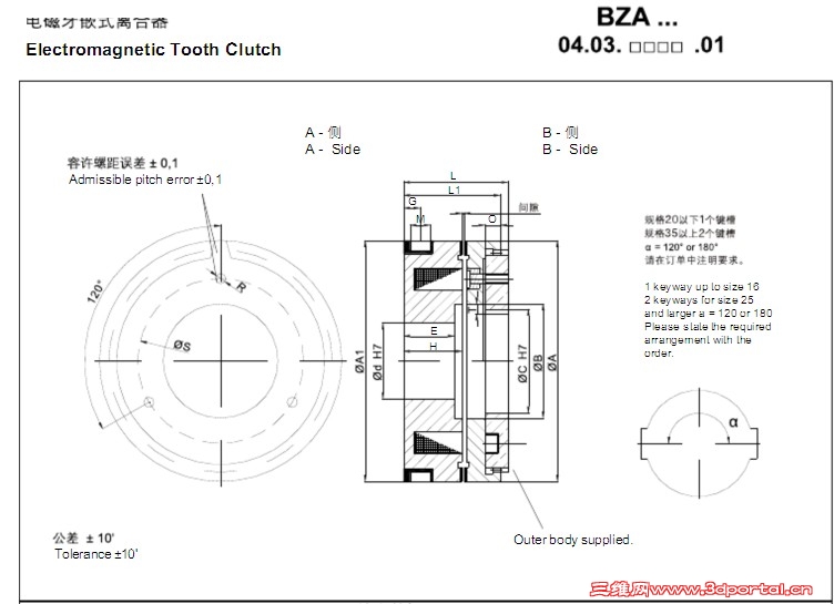

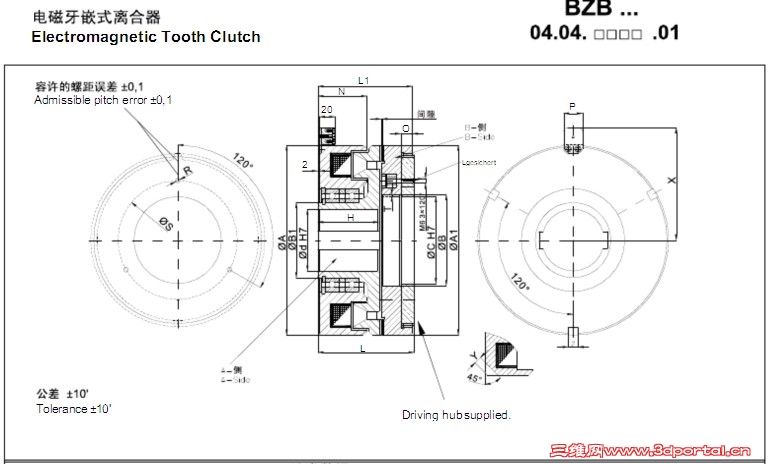

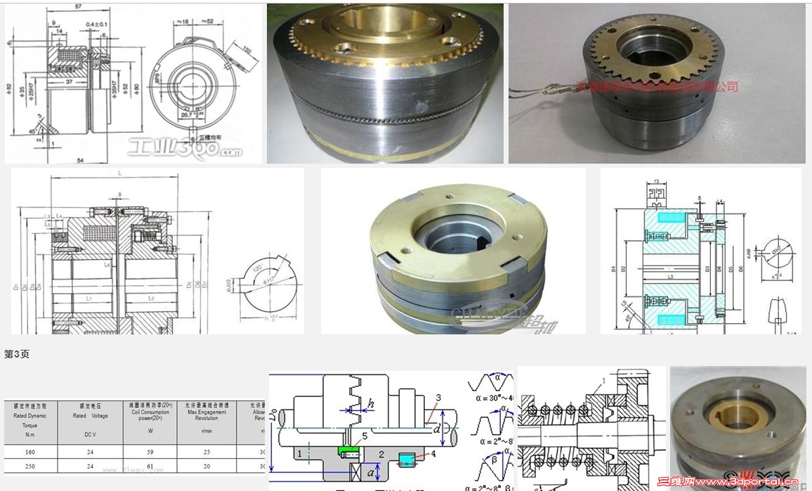

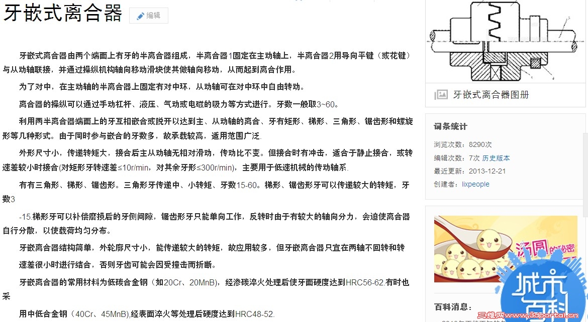

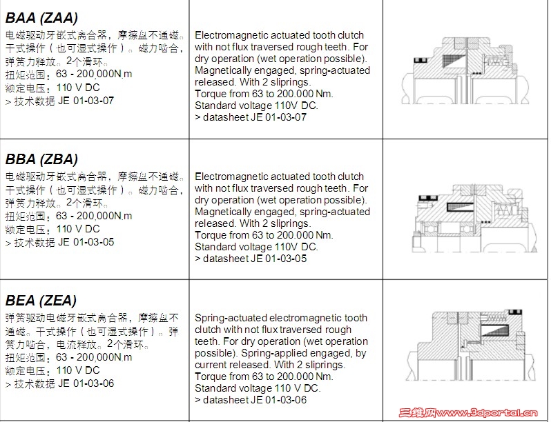

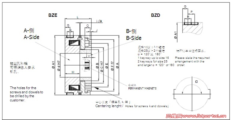

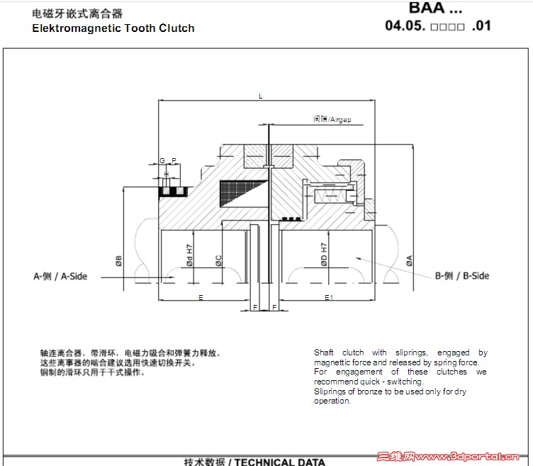

, Y$ U2 {" ~/ `: }. g牙嵌式电磁离合器借助通入磁轭励磁线圈中的电流产生磁力吸引衔铁,从而使与磁轭和衔铁相连的两上牙形齿爪接合传递转矩。牙嵌式电磁离合器可分为线圈旋转(有滑环式)和线圈静止(无滑环式)两种,前一种的励磁线圈回转,电流经滑环引入,后一种励磁线圈静止,电流直接通入线圈。为了使离、合容易,一般采用三角形牙或梯形牙。如下图所示为线圈旋转牙嵌式电磁离合器,图上部为接合状态,下部为分离状态。主动齿轮1安装在轴9的滚动轴承上,衔铁3和磁轭8的相对端面上有三角形齿,励磁线圈6置于磁轭内。件2、3间的内啮合齿轮副有导向和传扭的双重作用。线圈通电建立磁场后磁轭将衔铁吸住,端面齿啮合,动力由齿轮1经齿圈2传给已接合的衔铁和磁轭,由轴9输出。离合器断电时,压缩弹簧7使衔铁复位,两半离合器牙分开,隔磁环4的作用是使磁力线构成回路,减少磁损失,提高接合力。线圈静止牙嵌式电磁离合器,磁轭7和线圈8安装在滚动轴承上,固定在机架上不动。牙盘4与轴承10一起转动,两者间的非导磁体5是为防止磁短路。当线圈通电后,磁力线通过衔铁2形成回路,保证有足够的吸力,使齿盘与衔铁端面上的牙互相啮合。断电后,借顶销3和弹簧6的作用是使牙迅速脱开复位。

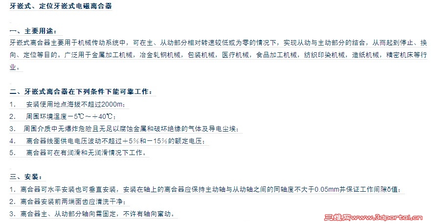

: x7 z8 T, Z. f3 p& v% h牙嵌式电磁离合器主要用途:
离合器主要用于机械传动系统中,可在主、从动部分相对转速较低或为零情况下,实现从动部分与主动部分的结合,从而起到起停换向、定位等目的。广泛用于金属加工机械、冶金轧钢机械、包装机械、医疗机械、食品加工机械、纺织印染机械、造纸机械、精密机床等行业。
㈡、离合器在下列条件下能可靠工作:
1、离合器安装地点海拔不超过2000m;
2、周围环境温度-5℃~+40℃;
3周围介质中无放射危险,且无足以腐蚀金属和破坏绝缘的气体及导电尘埃;
4、离合器线圈电压波动不超过+5%和-15%额定电压;
5、离合器可在有润滑和无润滑情况下工作。
㈢、安装:
1、离合器可水平安装也可垂直安装,安装在轴上的离合器应保持主动轴与从动轴之间的同轴度不大于0.05mm并保证工作间隙δ值;
2、离合器安装前两端面齿应清洗干净;
3、离合器主、从动部分轴向需固定,不许有轴向窜动。

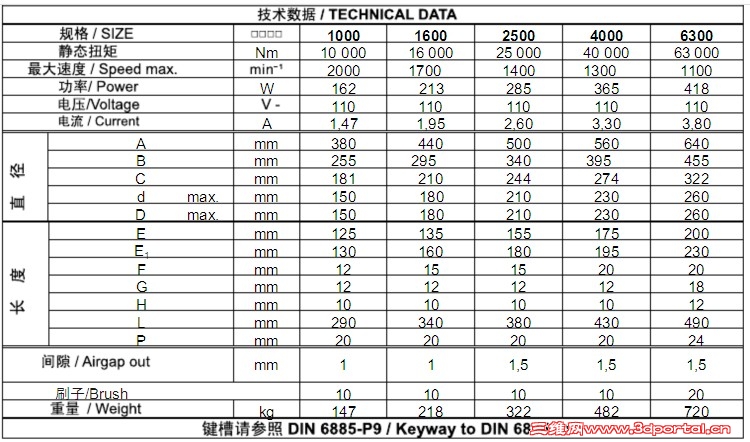

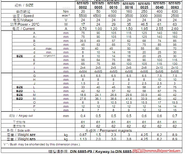

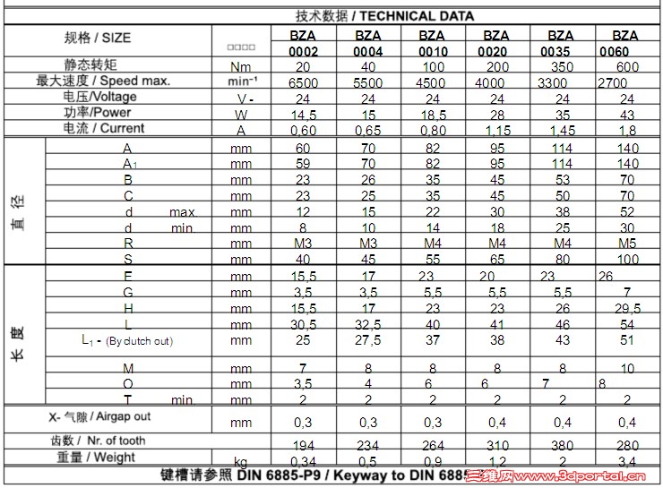

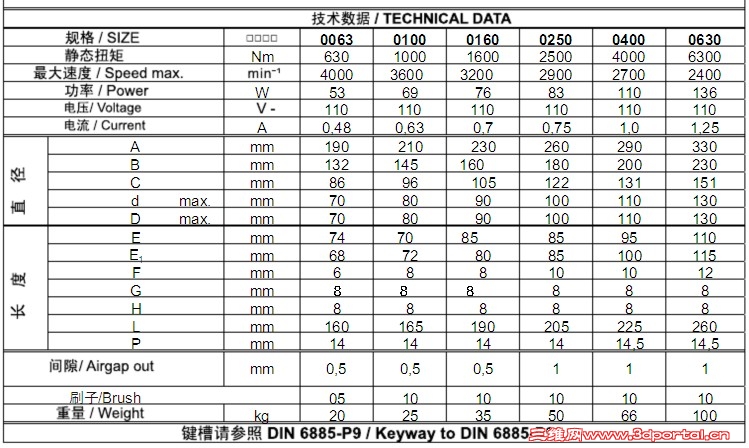

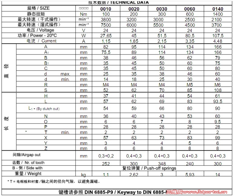

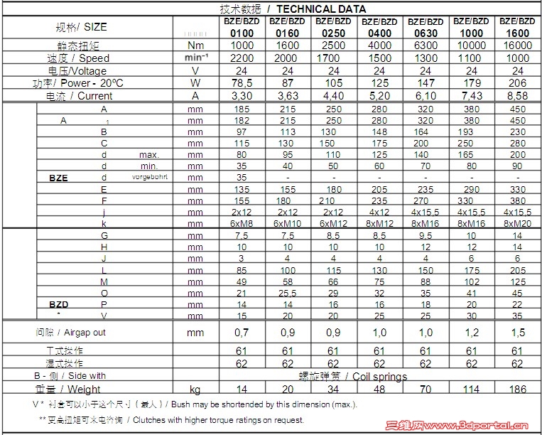

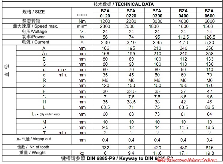

主要性能参数
Main Technical Data
规格
额定传递力矩N.M
额定电压
D.C.V
线圈消耗功率(20℃)W
允许最高结合转速
r/min
允许最高转速
r/min
2.5
25
24
46
60
5000
8
80
24
77
30
4000
15A
150
24
98
30
3500
30A
300
24
62
15
3000
