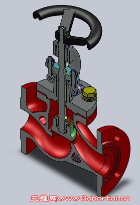

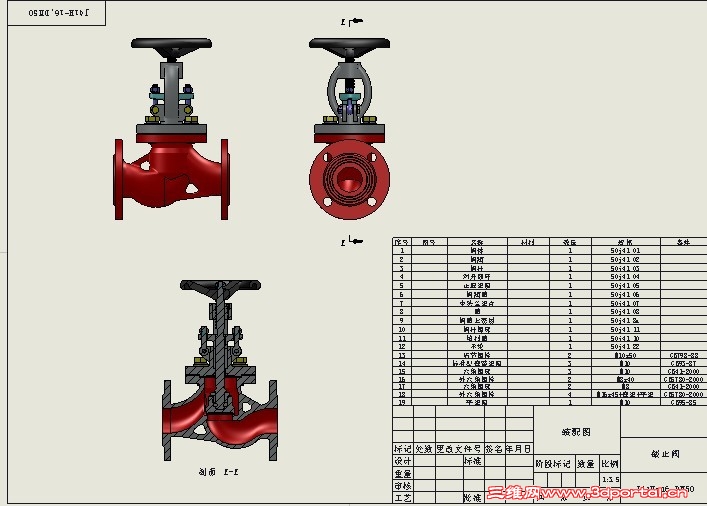

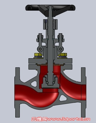

这几天画了一个截止阀,但阀体好像不是很理想,请高手指点.

阀盖中部外圆需要圆角过渡吗?

基本上画得不错,还存在一些问题:1.制图上,轴类实心件剖面线不应该表示出来。2.缺少铸造圆角。3.缺少密封件。
