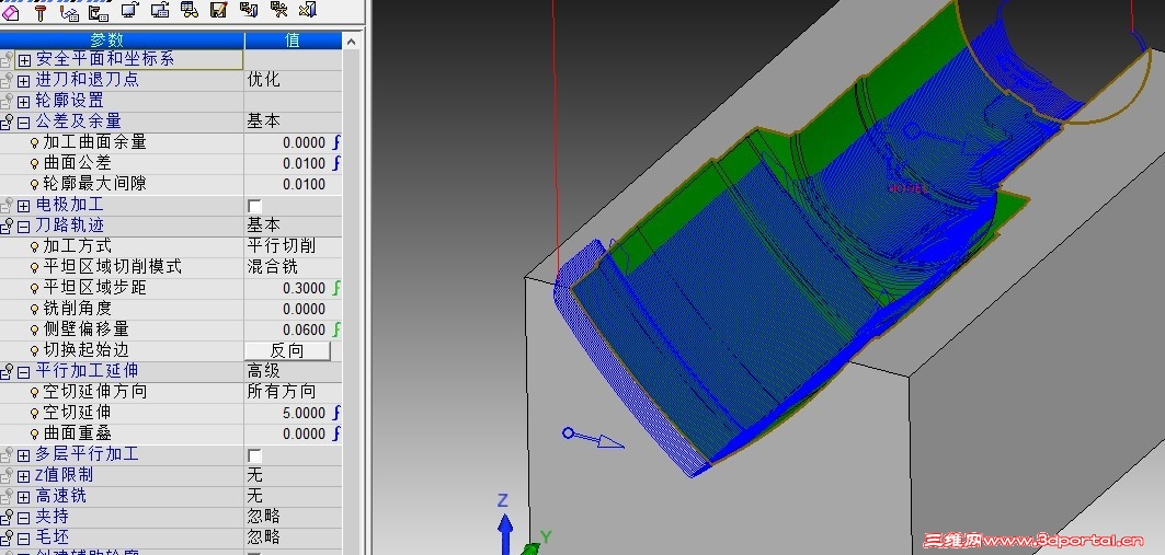

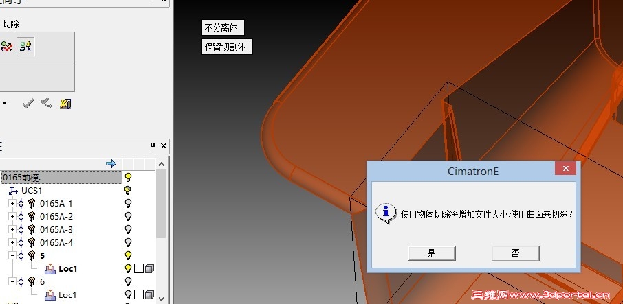

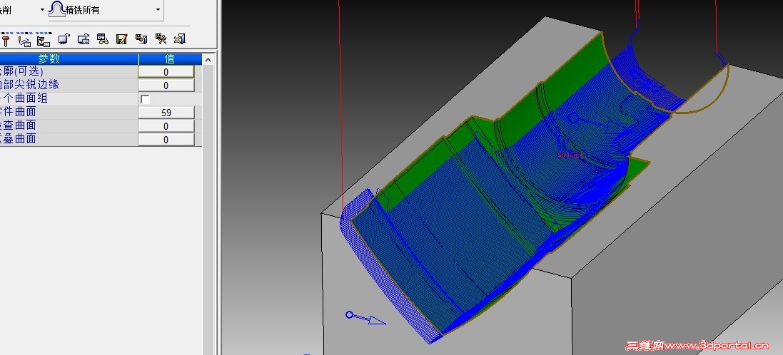

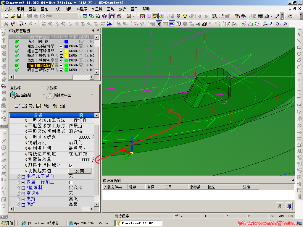

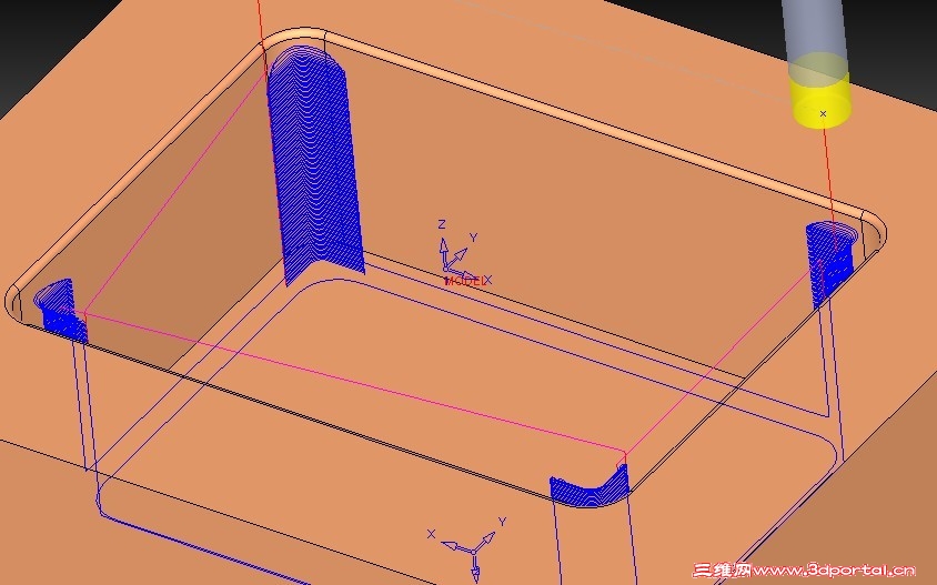

, s( B1 G# E+ Z) c5 x0 ^: W9 t第一E11的单手操作是鸡肋!进入单手操作后不能选取东西要退出才行!第二平行洗延伸复杂一点的不能延伸有些行有些不行!不是设置参数问题 我每个参数都试过了!第三计算轮廓意义不大 平坦的地方有点用 陡峭的地方没有意思 一个框50R5开粗我计算轮廓17R0.8参考50R5的刀具 轮廓可以计算出来 但是选取轮廓 走等高 选轮廓上面只有4个角才有刀路 选轮廓外面全部计算出来刀路 选工作触点没有刀路!为什么不直接支持参考牛鼻刀清角二出一个计算轮廓的功能! 还有电极没有支持直接实体拆电极失望!不过基准台支持倒R角了 !打印出来图纸没有问题!那个自动创建集合有点鸡肋!还没有扣扣外挂的电极摆正和自动创建集合给力! 希望下个版本刀路延伸能像UG那样强大 希望选面加工不用选检查面 只选要加工的面像UG一样!改善选面加工!希望能够支持直接实体拆电极!希望支持直接参考牛逼刀清角!不要先算轮廓再去加工多此一举!还有把编程菜单改善一下现在越做越长老是要把他点开最好做成正方形的把菜单全部打开就不要老是去点开了!如果把这些改善了那里完美就差不多了!CE雄起!

激活单手操作不能选取东西
激活单手操作不能选取东西
这个图档平行洗蓝色是延伸1MM黄色延伸5MM只有Y方向延伸了 其他方向全部延伸了
同一个图UG可以无限延伸E11有些能有些不能 鸡肋希望完善
UG可以无限延伸
UG可以无限延伸
吗的拆电极切除的时候还弹出这个窗口 吐血啊

第三计算轮廓意义不大 平坦的地方有点用 陡峭的地方没有意思 一个框50R5开粗我计算轮廓17R0.8参考50R5的刀具 轮廓可以计算出来 但是选取轮廓 走等高 选轮廓上面只有4个角才有刀路 选轮廓外面全部计算出来刀路          这个应该是残留范围吧  底部算出来的轮廓只有五个宽当然计算不出来

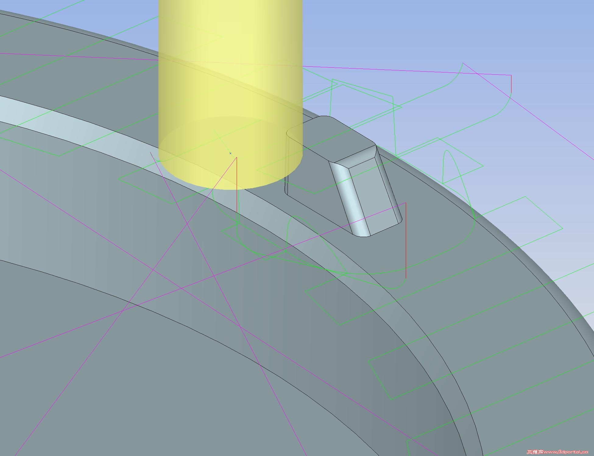

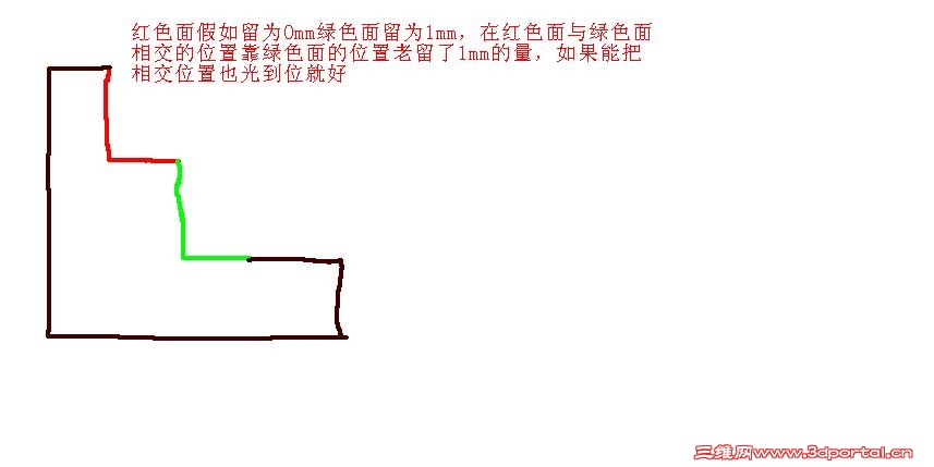

还没用上11不过,在用10的时候我觉得有个地方改改就好,设多曲面余量时有的位置光不到位如图
发表于 2013-5-11 22:22:10 | 显示全部楼层 来自: 中国浙江金华
WW7525 发表于 2013-5-11 06:43 static/image/common/back.gif7 b4 R0 o6 @7 Y. O  Q6 j
! b( l, I1 Y4 q8 }; [
还有这种留法?估计难办到。
