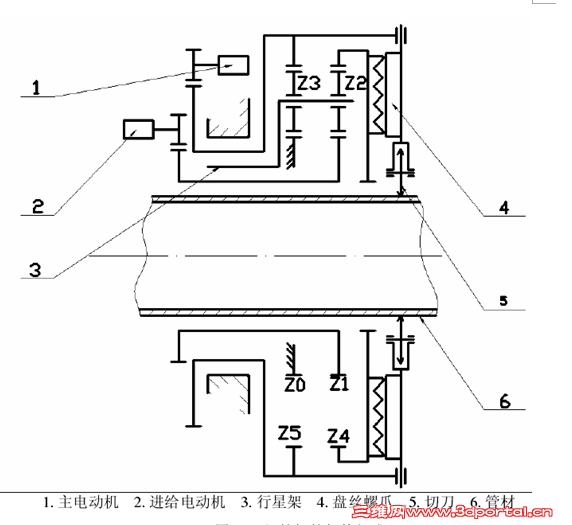

能用cad将附件画一下吗

: |+ N! d; X/ B" G: s0 V9 o! g' X我们老师叫我根据这个画零件图和装配图,零件图还是很好搞定的,就是装配图不会画!能不能大概指点一下如何画装配图啊!

+ |, h+ H& J5 ?/ ?* |; |既然你的零件图都出来了  怎么会装配图出不来呢~ 你把各个零件图到到一起做成块   跟据你的这个示意图装配就是

这应该是传动分配图,要画装配图可不是件容易的事!:lol:

9 L8 P5 B: Z) I5 v7 ~: j' E对呀!我现在连这个是怎么装配的都搞不清啊!问老师 他却叫我自己想,真心坑!
发表于 2013-5-11 20:30:33 | 显示全部楼层 来自: 中国河南新乡
这图相当于原理图类的,要装配图得话可不简单呀,图中有多对齿轮,光画齿轮就很费事罗,还得考虑齿轮特殊性哦!!

关键零件图也不好画啊,图中是两个行星轮,而且还共一个行星架,根本不好画啊!说实话,我现在还没搞清这个图是怎么装配的!

你要弄清楚输入功率,传动速比,对齿轮作计算。其次弄清结构,设备的外形要求(或者说外形局限),合理布局你要设计的产品。先从总图开始设计,其次再画零件图(这个习惯需谨记)。总图设计好后要好好校验方可进行下一步零件图的设计。% C; N2 _4 i$ G$ a- A! Y, k
你若要走捷径,查找示意图相关资料,作为教学,应该有现成的装配图,(至少可以省下计算的功夫)。如果你是学生,老师布置这个课题是有点难度。不过,努力总会做好的!加油!4 U1 r$ m  Y" V8 c$ x/ D
