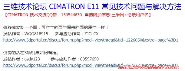

发表于 2013-5-9 09:21:24 | 显示全部楼层 来自: 中国浙江绍兴
发帖主题已经登记到《Cimatron 教程整理汇总》,感谢你们的分享与讨论
2 Y& Z( Y6 i* y& y8 q登记地址:http://www.3dportal.cn/discuz/vi ... &extra=page%3D1
