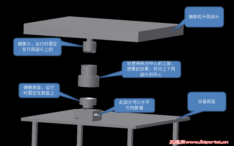

在热熔铆接机上,上端的施压部件与下端的受力部件都是圆柱形。6 M9 r6 O: o4 @
在工作前,需要将上下两圆柱的同心度调整到0.02以下' J7 r+ _( {' k/ p! Y' a+ c9 i4 z
% ^9 q1 F; U) c! K+ ]. ^' i' |) u8 m" k构想:设计一个圆柱名为A,内部有台阶,分别与上端、下端两直径不等的圆柱对接,以此来调试上下两圆柱的同心度。
& B  w* e1 n# {1 d7 S- b/ |+ d# L" q$ o  J: W+ y" I& C
在调试的时候,上下两圆柱是分别固定在上端与下端,如何使用圆柱A来调试同心度?) n. u8 t9 q) _* Z4 P& O
求大神指点其中可能存在的问题、需要注意的事项以及是否有更好的方法来调试& g& g, M  `6 j( Z* Z4 r
8 {& t! d' U6 U; u! }: N" j
(测量的仪器比较贵,暂时没考虑。如果有便宜的量具,那就更好了)

有点疑问,上下两端固定怎么调试同心度?铆接需要0.02的精度么?个人不推荐使用零件调校0.02的同心度,首先与之配合的零件间隙要控制很好,零件A本身精度也要很高。可不可以通过打表来检测同心度?

- S( z6 R' t% q8 ^打表设备问了下,要20W...下端固定在底座上,底座可以精调位置,X、Y轴

能否上点图,好让大家帮你省这20W......

东西多大?垂直方面有没有要求?工件表面情况如何?没图,不好说
0 X( k" p# T8 R# G$ u- X: e8 `9 k, ~4 Y
应该可以用一般的百分表,千分表,以及一些简单的工装搞定

采用偏心轮试一下看看

看的不是很明白,能否焊后加工,焊接一受热变形同轴度能否达到0.02.

QQ截图20130517115501.png 不好意思,这几天在外地。图片中的就是我设想的图形

  }( N" {3 Z1 I0 c& ]/ Y% ^你的上下铆接头有可以在转动的么?

有考虑过用锥套加浮动夹头吗?

可以转动的

可以试试像车床检验那样用百分表打同心度。先打下各个铆接头的跳动,然后以把表吸上其中一个铆接头,旋转看表指针的指示,然后调节至表旋转一圈指针跳动在0.04之内。

我认为楼主的想法非常好,只是要稍微改下结构,就是对中圆柱的上下台阶孔(与上下压头配合的孔)做成锥度的,就可以,锥度不用太大,这样就可以自动对中和配合紧密了。我们在做工装的时候有用到这个结构

楼主是要通过中间的链接将两者固定还是只是简单的对接下,然后就移掉中间的链接件。如果是后者那就就不可能做一个整体的对吧。
