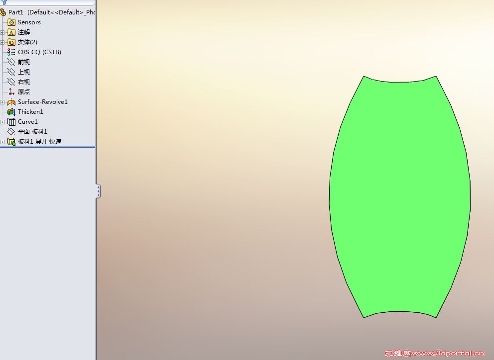

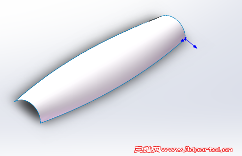

请问下面的曲面能转到钣金体 做展开图吗??

/ [% Z5 I9 P0 \* \9 `2 w5 pSolidWorks本身不支持曲面转钣金(如果使用第三方插件,好像也可以做到),所有知名三维建模软件中,唯一只有CATIA支持曲面转钣金,其它的软件都不支持这个功能。

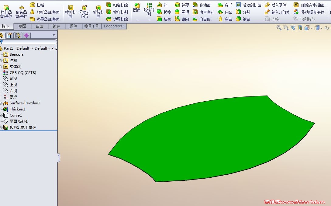

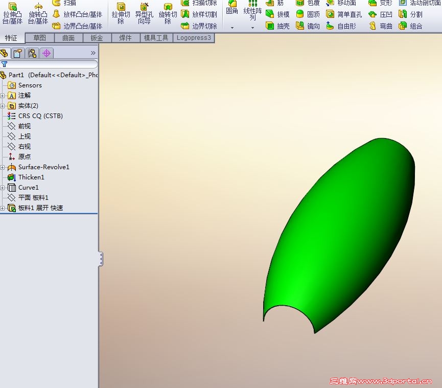

这个是冲压成型的,不可展曲面。但是可以用插件展开,但是必须和实物进行修正。因为冲压的工艺、模具、板材材料以及压力机的速度及吨位等都会对成型的变形产生影响。

 楼主| 发表于 2013-5-6 10:24:02 | 显示全部楼层 来自: 中国广东佛山
英俊少年 发表于 2013-5-6 09:44 static/image/common/back.gif
- [' |+ v& b& s! G+ D% |- k这个是冲压成型的,不可展曲面。但是可以用插件展开,但是必须和实物进行修正。因为冲压的工艺、模具、板材 ...
1 H1 k5 w) N* W* W你是用logopress插件的  原来那个 有这样的用处
