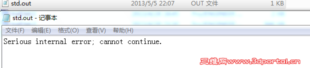

系统win7旗舰版,一直正常使用,自从挂了网上“国内最全”国标库后,就打不开了,点击图标,无反应,在启动目录会生成std.out文件
1 U4 Q: U' P- p* t! i请问有遇见过类似情况吗,如何解决?谢谢!7 ?' R% F( S/ Z& P+ w6 u
之前在别的公司电脑和我自己的电脑用过很多次,都没有出现这个情况,这是第一次遇到。! M& F6 m( X. i+ H8 h8 k/ z
