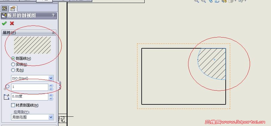

如题,关于出工程图时,想改变剖面线的疏密,为什么我改变了图中圈里的比例数值,& W( ^3 [, b, Q7 _  k4 _
从1到3了,依然没变化呢? 我应该怎么改?求高手。。

在局部范围下面有选项,选中立即应用更改
" ]2 U- z. G* n; M/ r; S: Q要不然“小药丸重画”也应该显示

“小药丸重画”  是什么意思?
$ I. T! T3 B! z5 i我问题已解决,是要“ctrl+B”重建,剖面线才改变。。

/ x1 O! e6 T: u: K“小药丸重画”  是什么意思?9 f. s* z: }6 i% l  f, _/ Q
) H* W; A6 r, M; p9 W
和你按快捷键一个意思
