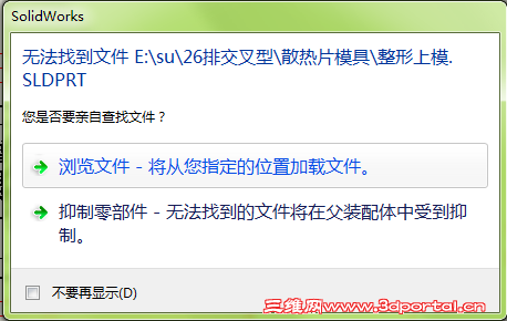

我用SolidWorks Explorer 2013 重命名零件后,再打开其对应的工程图   为什么还是会弹出以下窗口?
9 v7 r  k5 |8 K5 m现在用的是sw2013sp2, 请问大家有这问题么?. l) R3 _+ z2 m
(虽然我继续点“抑制零部件”两次后能继续打开,然后保存一次,就可解决 。)   好像sw2012   2010的时候不会弹出窗口的..   1 [# R( u- S$ c; j* x  k5 }7 f

这个有什么不正常吗??你把零件改名了,打开装配体后,装配体肯定找不到你这个零件了,SW提醒你手动查找你的零件,你认为有什么问题吗?如果你认为不想显示这个提示框,你不会把下面那里“不要再显示”的框打上勾吗?

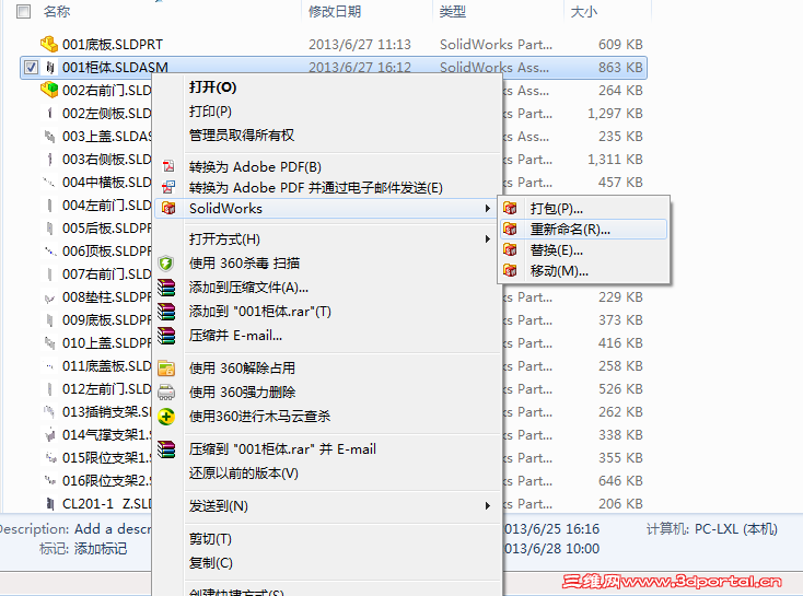

SolidWorks Explorer 零件或装配体重命名,
) U0 x+ `0 B2 p: \" N不能在左边的文件探索器中直接修改(这样改和在文件夹中直接改名是一样的),零件会被压缩。
$ t# F8 o3 k8 q: H2 E; @需要在右边参考下重命名,这样打开总装配体,零件就不会被压缩,也就不需要查找这个改名后的零件了。

就是之前用的版本  不会弹窗口, 现在有了..  有点疑问罢了

# L- k. K9 w3 P. q7 V' I# c; ]我就是 用 SolidWorks Explorer 的重命名,  不是windows系统的重命名的
