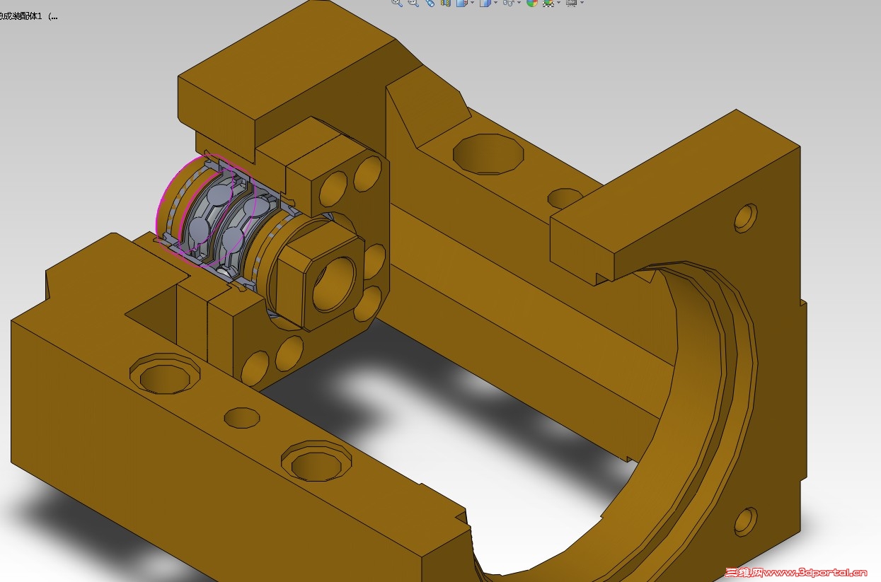

 楼主| 发表于 2013-5-4 11:49:52 | 显示全部楼层 来自: 中国湖北武汉
我不想剖到轴,并且只3/4 不是现在的1/4
发表于 2013-5-4 13:42:49 | 显示全部楼层 来自: 中国江西南昌
3楼正解~3/4应该方向问题吧~~你在试一试~

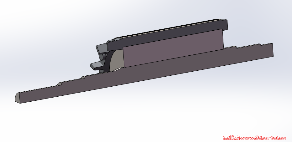

发表于 2013-5-4 14:04:00 | 显示全部楼层 来自: 中国安徽合肥
是不是这个样子?' G3 d/ h* A2 r: i% n! v
发表于 2013-5-4 14:26:01 | 显示全部楼层 来自: 中国广东深圳
zll3310737 发表于 2013-5-4 14:04 static/image/common/back.gif8 a- A+ U# ]% }* K! y
是不是这个样子?
9 P' S- z8 L+ V这个是怎么做出来的呢?
发表于 2013-5-4 15:26:53 | 显示全部楼层 来自: 中国安徽合肥
NC@jiang@nan 发表于 2013-5-4 14:26 static/image/common/back.gif5 J2 i1 T0 B( M, ~  s- [
这个是怎么做出来的呢?
0 [: W; H# m0 R+ z1 b: N+ A( I不知道你要这样的视图做什么用,我是在装配体上增加一个切除的特征,将要剖切的部分切除,要显示的就不包含在内了。不需要要显示的时候将这个特征压缩起来,需要的时候解除压缩就可以了。也可以做成特征用于出图。
发表于 2013-5-4 15:50:40 | 显示全部楼层 来自: 中国广东韶关
NC@jiang@nan 发表于 2013-5-4 14:26 static/image/common/back.gif, m) ]/ @$ _. f  u* L6 D
这个是怎么做出来的呢?
, T" \7 U) ^% L' ~& N0 u3 ~% S1 H) ]
用拉伸切除就可以呀
