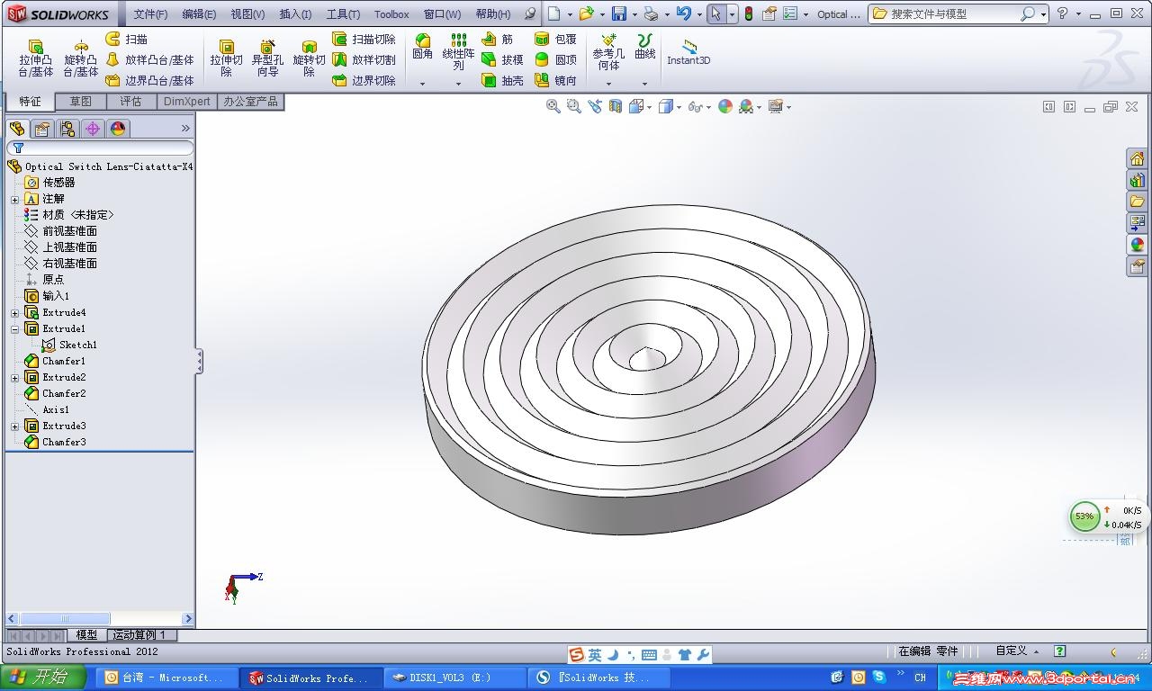

请问,图片中的切除部分是怎么阵列出来?

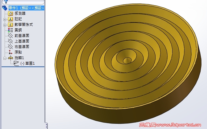

一個旋轉就可!, H" t) I; C' A4 R  d
Clipboard1305022.jpg & G! X2 K, {- z% [) ~6 E' i) g' w
3 `' X+ k/ n" L+ v. v7 f3 D- @

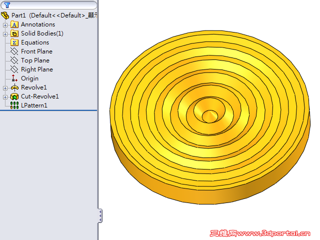

' Q$ K+ J% W! Q: s對啊,一個旋轉就能搞定的東西…為何要複雜化呢?
1 I, t$ M) n7 T不過還是應樓主要求,上個文件好了~~
, ]+ D5 W, `8 G% H5 ~' {2 @# _  b, T4 s1 H5 C; ~
Part1.rar (18.28 KB, 下载次数: 5)
