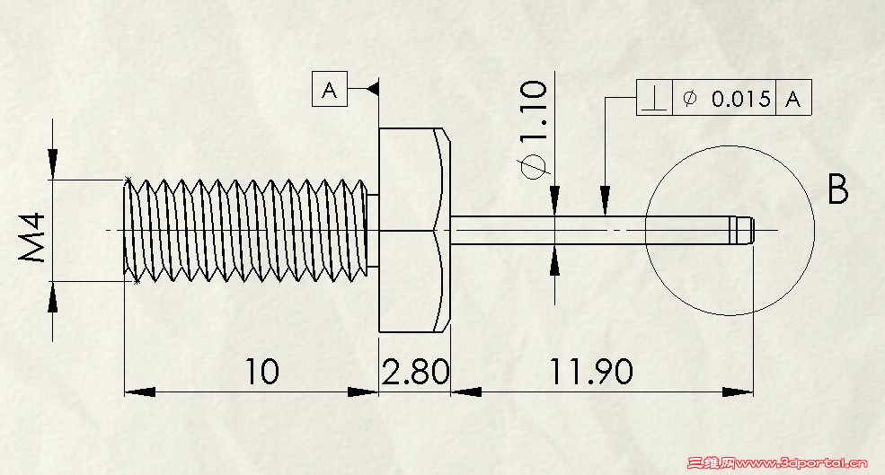

如图所示: 1233.jpg 直径1.1的针需要与螺母面垂直。目前准备采用镶制些零件。螺母要求钢度好,保证扭紧时不断裂。既能保证螺母加工性能好,针不可采用焊接方式。因为焊接会导致针的强度减弱。请问各位:我应该选择什么样的材料及加工工艺来保证此零件的精度。希望前辈指点。诚谢!

用铝材,冷挤压成型毛坯,然后数控车成品。用镶制的,1.1的针装配是一个大问题。

发表于 2013-5-3 10:47:22 | 显示全部楼层 来自: 中国山西太原
冲压出毛坯后,在仪表车床上加工,基准面与细杆部分一次加工,然后调头夹六方车螺纹。

* B: A2 l# P$ C8 x3 F/ D2 \0 K冲压出毛坯后,在仪表车床上加工,基准面与细杆部分一次加工,然后调头夹六方车螺纹。
* C+ |: d" u* B2 N; Q7 U! k1.1的话加工容易断吧,我们公司的针阀,1mm的针都不太好加工

下料毛坯-车端面-基准面-细杆-倒角-掉头-车螺纹。

用走芯机做,一次全部加工完,效率高得很。

1、精车螺母底面;( T# q. s5 N* G5 ~
2、电火花打孔;
3 m! L) \* I  D7 @. m2 j3、镶针(加502胶水)。

1)下料为六方,或原料铣六方
& ]; G1 ^4 o% u% }1 d2)夹具夹六方车螺纹,钻fai1.1孔为fai2.3,保证端面垂直; e! s5 ?: [5 d8 O# [# a6 s
3)液氮安装
洪哥 + 3 感谢帮助

针 采用磨床来加工完成

冷镦机,外形打好后,在用搓牙机搓牙。
