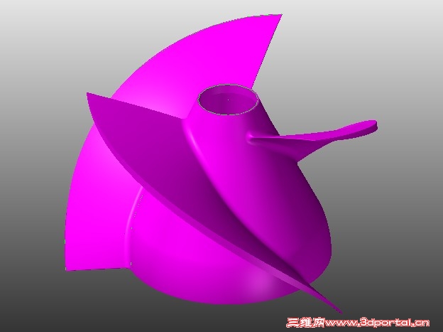

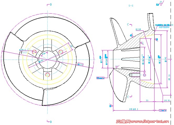

二维工程图和数模
6 L6 [! I1 g" h
二维工程图
二维工程图
- q% i1 A/ |, _/ ~4 T3 }. c
数模
数模
1 t; h+ `1 P1 d- \& w
2.工艺分析:先进行车加工,叶轮外形车到位。3轴加工中心完成叶轮内部和工艺孔。(此处省略图片)
3.以反面螺纹孔锁紧,放至在夹具进行五轴加工。

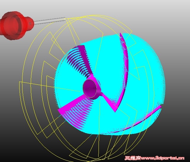

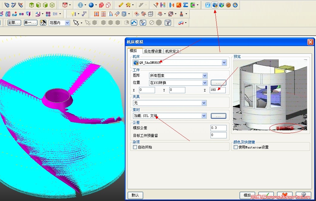

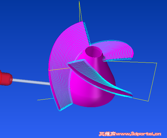

MC编程和DMU 60 T 机床模拟仿真:
2 S6 a, [$ b" A- |0 Y$ ?9 n
五轴开粗
五轴开粗
4 Y3 J3 T: ^1 L* X

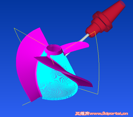

底面精加工
底面精加工
; P. N, y) D5 \$ j$ J/ u
) J1 W# n: X) w6 N; v
侧面精加工
侧面精加工

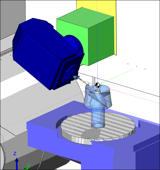

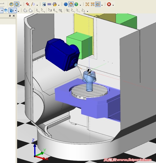

模拟机床是版主 哈哈
模拟机床是版主 哈哈
& g' O" y: K5 }- G* m* X' |# A; z! P7 M, c. e/ e1 u* W: j
2 m- ^. x/ d1 v6 `  I! P. H
模拟仿真
模拟仿真

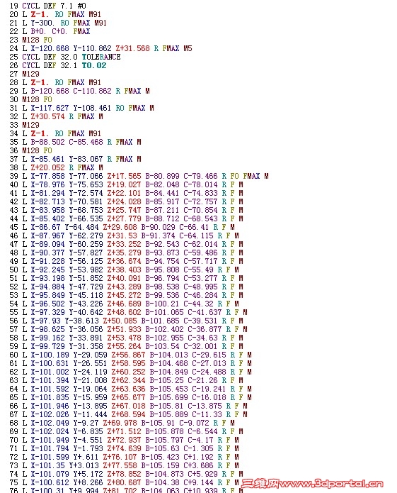

( w, [4 d/ P- m程序代码:
6 ~4 u. d- W4 z1 n; |
程序
程序
* p2 l6 E, y; N  _6 U! g4 B

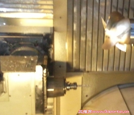

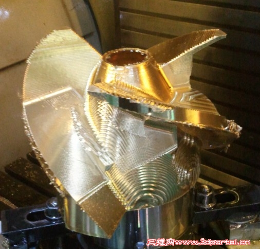

DMU 60 T机床加工:
# @- u0 Z9 V# ]2 e+ z# E, \
开粗
开粗
0 H) q! `  ^. W9 K( E0 w( T* Q7 K
% g" H4 N  x; x) ?* D) Y/ s
6 ?) Z" V5 u% K9 m2 V$ n
开粗结束
开粗结束
2 u8 ^" x7 s% f5 L+ {0 ^! e' [+ M
& P* v; ^- I. o* W9 U
精加工结束
精加工结束

楼主这程序好像不对啊,怎么按fanuc的G00速度走刀的?LX  Y  ZFMAX是快速移动
