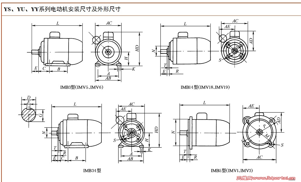

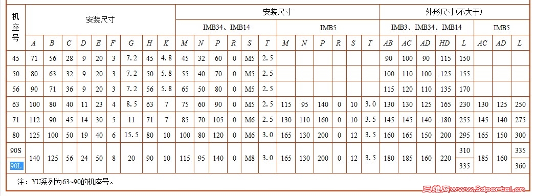

哪位可以提供一个单项电动机的样本?  谢谢 。我需要1.5kw的电动机安装尺寸。。。

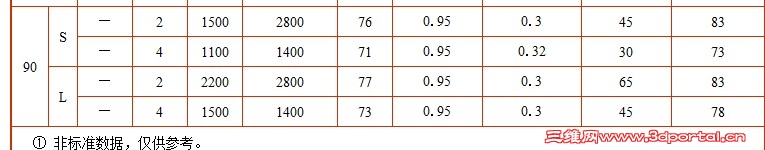

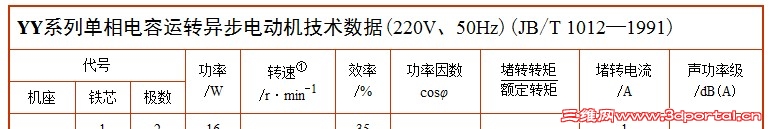

% N( s1 T6 w* U! OYY90L-4 1.5kW 1400rpm
asdolmlm + 2
