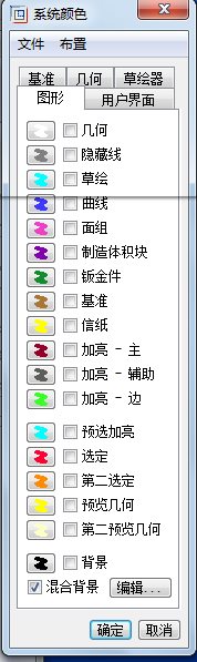

发表于 2013-5-1 19:32:30 | 显示全部楼层 来自: 中国广东深圳
在“视图/显示设置”内的(3D注视、预选加亮、背景)可以设置这些。见附图。或者在configure文件内设置。

发表于 2013-5-15 08:24:25 | 显示全部楼层 来自: 中国上海
背景颜色你需要改变syscol.scl文件,更改,保存同名文件;5 d: g* ~6 Y4 j3 m5 Q/ I. L
关闭预选加亮、3D注释在 文件——选项里面,设置好覆盖保存config.pro文件
