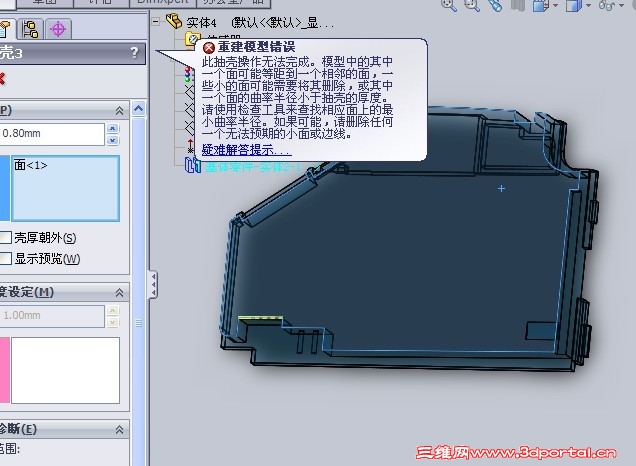

 楼主| 发表于 2013-5-1 10:58:31 | 显示全部楼层 来自: 中国广东深圳
oypopen 发表于 2013-4-30 15:51 static/image/common/back.gif8 r: U( u: _1 g+ S; C1 k( y& u0 @
很多人的建议都可行的啊。就像分割后再抽壳,不会把其他的也抽掉的,而且抽壳本身就会自动避开厚度不够的地 ...
% \& Q- W7 r, j5 K( _. T' \5 G
请大家看一下,这个是什么原因啊?要怎么解决呢?
: {4 J& _* P2 x9 i' N9 O6 @8 v# H- i
