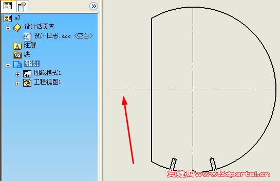

发表于 2013-4-29 15:51:03 | 显示全部楼层 |阅读模式 来自: 中国甘肃兰州
& y" E" h0 g$ }- c' N$ {5 S. {, E9 n) z% N( h
用中心线符号方法,箭头指示处太长。: o1 ?1 m$ \* X# B& @; \
目标需求,缩短箭头指示处的中心线长度。

发表于 2013-4-29 16:12:16 | 显示全部楼层 来自: 中国辽宁沈阳
我用2011版试了一下,常规做法是不能缩短的,可以拉长。
5 p0 o) x6 V7 e# b/ r( F  u) t- W非常规做法:把这个中心线先删除,画个草图同心圆,大小和真线处相切即可,
+ D- o4 d- [3 O# D* A/ @给这个草图圆添加中心线,将上、下、右拉长,最后删除草图圆,中心线还在,  p; t2 h% e( v
但已失去参考了,我的2011版保存后打开中心线还在,我估计打印也没问题。

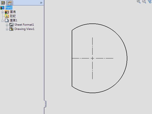

发表于 2013-4-29 16:40:37 | 显示全部楼层 来自: 中国台湾
支持樓上~這問題以前有人問過了,但好像還是沒有比較好的解決方式啊~. S9 E: k/ C" X: l: c* M. j1 O
俺的方法大同小異,只不過小圓已經在草圖中做好了~

发表于 2013-4-30 07:51:55 | 显示全部楼层 来自: 中国浙江温州
gt.adan 发表于 2013-4-29 16:40 static/image/common/back.gif
- T0 P. h+ d9 \8 L5 g( P支持樓上~這問題以前有人問過了,但好像還是沒有比較好的解決方式啊~
6 T( \) b5 k: i, \+ R2 f俺的方法大同小異,只不過小圓已經在 ...
& x7 B- U+ [. I) L: f% I- `是把草图圆 隐藏了么
发表于 2013-4-30 08:18:11 | 显示全部楼层 来自: 中国台湾
杀苏 发表于 2013-4-30 07:51 static/image/common/back.gif
0 }( y& R  l; S3 k7 S是把草图圆 隐藏了么
. x; T8 T$ w1 A# B5 M8 S  E是這個意思了~ ^^

发表于 2014-2-25 14:11:27 | 显示全部楼层 来自: 中国辽宁盘锦
说句来气的话啊,你在二维上试试,结果也是这样,因为这个中心线是真对圆做的,在设定的时候是对圆的边界来规定长度的,它讲究的是关联性,就是说你圆变了,中心线长度也就变了。但二维作出后关联性就没了你可以改。* m/ H& S9 C* B, j7 t6 P5 p
试问将来在三维里如果中心线不关联,圆变了中心线不合适了,你是不是更会苦恼啊。
1 d6 t; ?) ~9 l6 T# f+ A1 v  A4 U你得考虑大多数的情况适合
