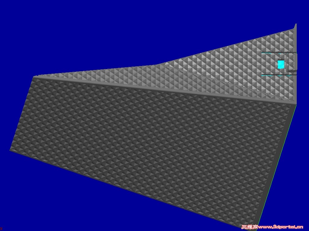

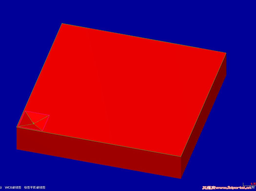

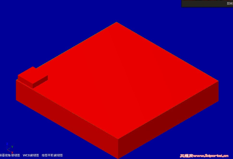

为什么X6在布尔运算后的特征不可以阵列呢,我想把布尔运算后切割的凹槽按矩形阵列,可是就是阵列不了

有什么好办法呢,比如像这个在不规则的面上做的话怎么才好做呢,

X6的实体阵列只能阵列实体特征,不能阵列关于实体间有过布尔运算过的特征,如果要阵列实体间的布尔运算特征的话,那只能是一个单独的目标体
