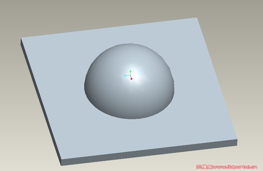

在PRO/E画了一个简单是磨具,比如就一个半球,是阳模,怎么样才能转换为阴模呢??  z2 P8 G; G) {7 F3 L# i$ x2 w

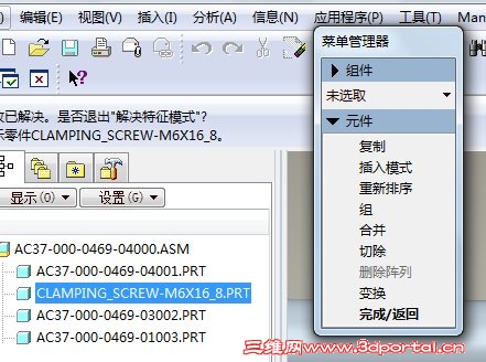

第一:先画一个适当大小的模块。第二:将画的模块和阳模装配成装配体。第三:在装配图内对两个零件进行布尔运算(求差),从画的模块中减去阳模即得到阴模。要注意的是要选择求差结果对零件有效(不能只对装配体有效),不然在零件窗口里看不到结果。还有一个问题是在工程图里尺寸只能手工标注,不能自动显示出来。这对于有的特征尺寸表达不方便。
0 z1 `0 P9 q* i* _, c9 y$ n* T
命令在编辑/元件操作下,见附图: 用切除命令。

其实没那么复杂,你把半球和平面制出来,复制出来的面有两面,一面是阴模,一面是阳模。

+ J' y- P: o. d" I/ c( A1 ?0 P其实没那么复杂,你把半球和平面制出来,复制出来的面有两面,一面是阴模,一面是阳模。
! l- O9 E/ r$ r+ b. O. p7 R如果仅仅走刀路这样最简单。但如果要出模具图纸这样还是不行,还差其他的尺寸。
