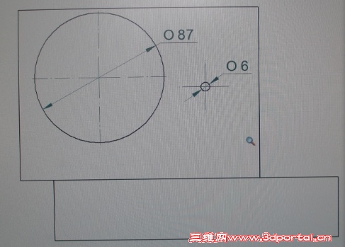

[求助] 直径符号φ怎么显示成o,如何更改
发表于 2013-4-27 20:21:03 | 显示全部楼层 |阅读模式 来自: 中国广东珠海
直径符号φ怎么显示成o,如何更改设置?
发表于 2013-4-27 22:42:46 | 显示全部楼层 来自: 中国北京
打印出来看看,如果打印出来没问题就不用管它.从来没有预见过这个问题.是不是你在属性里边抑制了直径符号,同时又在前缀里加了"O".当然这种可能性很小.
发表于 2013-4-27 22:53:24 | 显示全部楼层 来自: 中国北京
换句话说,虽然不知道怎么发生的,但你可以试试如下方法补救:1)首先右键点击属性,在符号那个选项卡下钩选"抑制直径";2)回到绘图界面,选择相应直径尺寸,在智能工具条中选前缀,点前面的φ符号;3)如果不行,再试试选择输入法中希腊字符下的φ符号;4)如果还不行,建议重新安置软件,选个别的版本。没有必要为这事较真。
