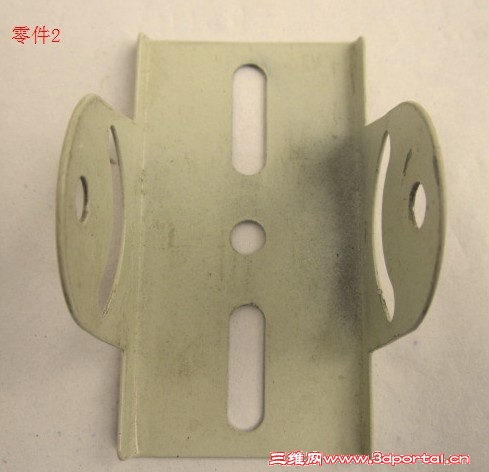

小弟本身从事车床加工行业,想学习一下冲压模具的制作,正好手里有一套模具需要制作,就发到论坛请教各位朋友,因为我目前不会绘图(正在学习绘制二维图纸),所以用相机拍了几张照片,希望大家不要嫌麻烦,这个样品是用普通冲床加工的,想做成导柱模具,希望大家看看帮忙分析一下工序的安排和模具的设计,

这种零件成型工艺都很简单的,大多是落料+折弯(压型)的工艺,有的零件冲翻孔或局部成形,没什么特殊的地方;楼主要真想学冲压,买本基础的书看看就知道怎么回事了。

你的这些东西都是简单的落料加上折弯成型模具,无需多少钱的,一般的单工序模具就可以了。我大概看了一下,你每个产品大概需要三道工序也就是三副模具就可以加工完成。一般一个产品在3000~5000模具费,具体要看产品大小而定。

+ z& F( K: ]3 [8 X0 h, w本论坛有很多有关冲压的手册和教科书,你可以下载学习,也可以到书店买到。如果你想知道做这些零件的模具报价,你至少要给出零件的大小、材质等具体要求,并提出模具寿命要求等才能给你报价;教你个方法,你可以把这些基本材料发给当地的模具制造厂,他们会给你报价的,如果你要求的细,他们甚至会把模具材料+加工费+其他费用都报给你。

找别的模具厂报过价格了,全部鉻12,一共4套导柱模,其余为单工序模,要价1W元
