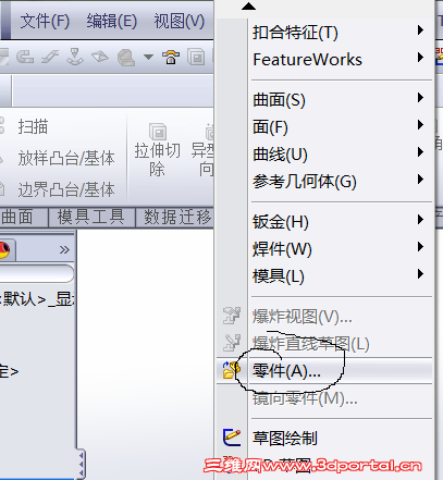

1.solidworks中几个零件装配好以后怎么可以把它变成一个零件?

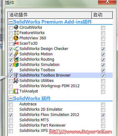

: \# D0 |$ `7 @7 \0 }2 L1 \1 [) a2 h( i2.solidworks安装完以后toolbox没有安装,应该怎么安装toolbox呢?

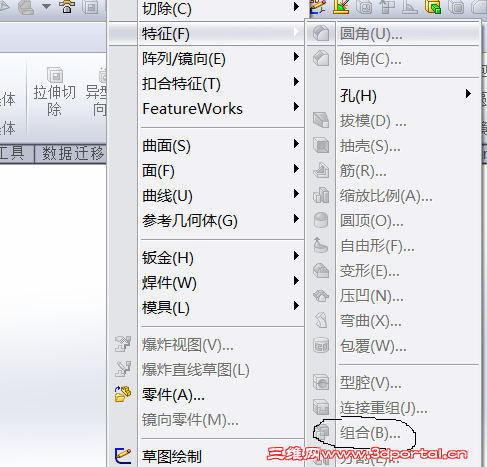

& n# C" n' @7 P7 |如图:插入零件后用组合命令。
. `) j( u5 C/ o% H4 r- o+ _打开插件对话框,选中toolbox

1.可能是已经安装,插件没有打开,点击工具---插件---toolbox和toolbox browser7 F, y. g4 ^/ a1 t* y! l6 r

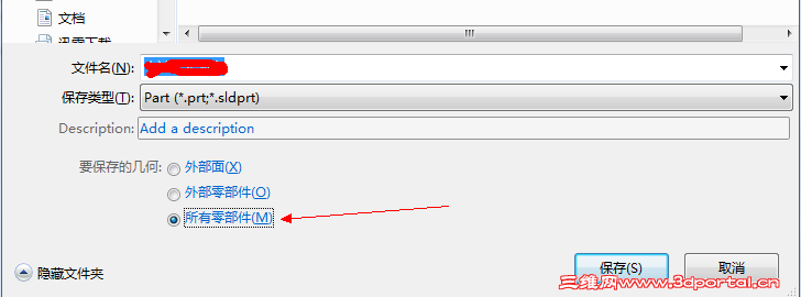

关于第2个问题,回答的人不少了。我回答下第一个问题,#2的朋友回答的也行,但是会有这样的一个问题," I% N0 h9 I5 m+ b
就是你打开这个零件的时候,会把你插入的零件带着打开(我记得是这样的,如果说错了请指正)。
8 A: I9 @& r# f- e( m3 K我一般用的办法是:把装配体另存为零件,如下图:5 C2 N- D! o  {3 t3 _
