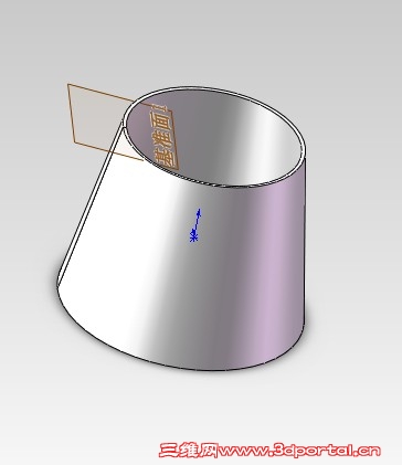

http://file:///C:/Documents%20and%20Settings/QH/Application%20Data/Tencent/Users/274385785/QQ/WinTemp/RichOle/5OGQD21)K3JDXX@S7IT2)EU.jpg 请问怎么把这么做成展开图,我需要出它的展开图纸

发表于 2013-4-26 15:28:36 | 显示全部楼层 来自: 中国陕西西安
钣金好像有这个功能的。
发表于 2013-4-26 17:16:36 | 显示全部楼层 来自: 中国广东中山
钣金画的图才可以的!
发表于 2013-4-27 14:44:28 | 显示全部楼层 来自: 中国广东广州
零件要是钣金件,切开条缝就可以展开了

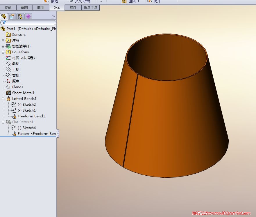

也可以放样展开。

发表于 2013-5-2 14:29:35 | 显示全部楼层 来自: 中国北京
放样的结果好一些!
放样钣金.zip
