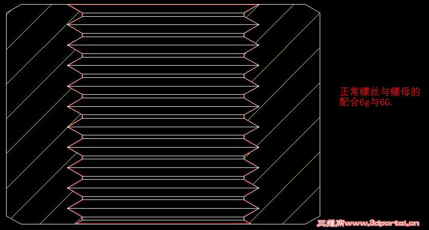

请教各位大大,丝攻上有备注RH6-B,RH7-B,RH8-B,这些型号分别代表什么,RH代表什么,6,7,8又代表什么,B代表什么?还有,哪个对应最大径、中径,底径?
* ]- o: G, ?4 l, d' K: {  w/ x. X0 m3 ~! h5 |6 J& {" B$ H

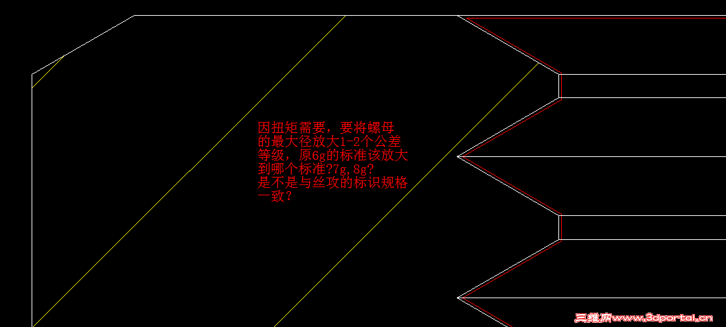

现在在做一个实验,因螺丝与螺母增加扭力后,无法将螺丝轻松退出,螺母的螺牙轻微变形导致,故,想增加螺母与螺柱的配合间隙公差,如下图示意,螺丝6H等级不变,该将螺母的公差放大到哪个等级?分别有哪些等级?假设为M5*0.8pitch,每个等级对应的最大径,最小径,中径分别是多少?请各位大大不吝赐教!
+ Q" n# H- r0 n: c1 L6 h0 ?# b
4 E; K, u% }* _+ J6 q2 N$ o 1111.png ' i" X  }% U& C7 |% P) ?

楼主的丝锥应该是OSG(欧士机)的吧,VP-NRT为挤压丝锥,M5为公称直径,0.8为螺距,RH6为精度。注意:并非R为右旋螺纹,因为按国标惯例,右旋螺纹是不需要标识的。RH4为OSG的精度标识,类似标识YAMAWA有P3等。RH4 RH5 RH6中径依次增大。; Z7 z" K; i8 w( V% C
根据螺距将丝锥中径按下划分·上公差:0.0127×n(n=RH号);·下公差:上公差-0.0127×n(n=RH号).也就是说每大一个等级有效径(中径)加大0.0127mm" Z+ K* Z, R/ P+ b3 w

是的,丝锥是OSG的。标识为:M5*0.8 RH6-B,B是不是牙山样式不同?
& O# F8 B* ~  N4 s* x丝锥中径的增大,与螺母的底径(攻牙前)增大,也就是增大最小径,是否都能放大螺丝与螺母的配合间隙?: E  U5 V, `+ b5 |
3 ?, I# R; ?' C! p; {7 f) P" {9 ]关于实验的问题,想增大螺母的最大径和中径,是不是要特别定制丝锥?* _7 {* o$ X( e+ w. ^, p4 \5 n  O% ?
因为将螺丝(M5)的最大径4.9,研磨到4.75左右,螺丝与螺母配合增加扭力后,螺丝能轻松退出,改善效果很显著。
, P  ?$ R7 m; u! i9 B  L- x7 B' N请指教!

# T2 u6 z) H% E1 I经过将牙板的牙尖角调整,得到了不同的结果,也就是增大和减螺丝小牙尖角和螺母牙山角接触面,以改变受力状态下的压强关系,接触面愈多,可承受的压强越大,反之越小;最大径,最小径只要在公称公差范围内,不是影响因素。
