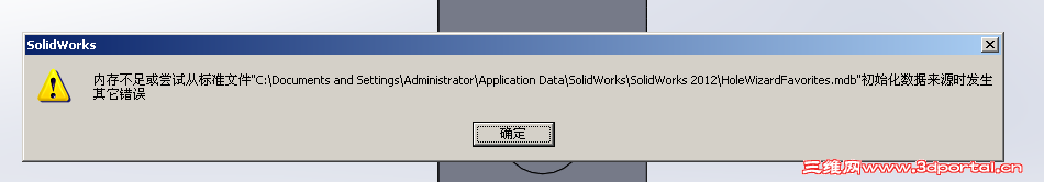

各位老师:
/ S; F5 L- A) y7 D学生又遇到一个问题。如截图:( a+ u  s& O% n$ m; S6 b
在使用异型孔向导出现的提示,不知道该如何处理。学生很菜,希望老师指点详细一些!2 P; N, d' f8 P4 G

下列是几个可能造成这项错误的原因(原因太多^_^):: v! ~) _* [: G3 Z8 a/ B5 P

) ?$ b0 j5 s( z$ k8 |0 QHoleWizardFavorites.mdb是储存异型孔精灵新增我的最爱的数据库,新增数据于当用户第一次新增孔精灵最爱并于属性卷标中点选"增加或变更最爱",如果怀疑HoleWizardFavorites.mdb是损坏的,请尝试产生一个新的数据库:
$ x9 u5 r: G7 C' P(1) 确认异型孔精灵最爱数据库的路径,于系统选项->档案位置->异型孔精灵最爱数据库8 X  `! _/ {( q, k
(2) 利用档案总馆搜寻此数据库路径
/ f8 P" h  {- z1 W. X- Y: Q(3) 重新命名" HoleWizardFavorites.mdb ",例如改名为"HoleWizardFavorites_old.mdb"
& D# ], v. Z) b5 C+ U0 i! W(4) 重新开启SolidWorks0 R; h, X/ z9 J, N1 c2 [
(5) 产生一个新的异型孔向导最爱: \9 s' z5 q7 X* {9 j# r; ~
一个全新的HoleWizardFavorites.mdb会自动地被产生。; S3 k! m3 a, |3 x

 楼主| 发表于 2013-5-1 00:25:15 | 显示全部楼层 来自: 中国重庆
很感激7#的老师如此深入的指导。
9 N' V/ `( f' b# }7 E1 a- T! ^" w. o我在查看系统选项---文件位置----显示下项的文件夹---异形孔向导常用孔数据库:文件夹显示为空,我试着在出错提示的目录下找到异形孔向导文件并添加进去。
8 {3 I1 z, d" W& Q4 W返回界面,一切就正常了。近来一直工作繁忙,无瑕顾及并深究其产生的原因。
