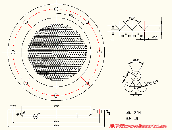

: l4 m. G2 z" T. r* l接到一个工件,材料304不锈钢,上面孔数量700+, 孔径0.5MM ,深度1MM  ,公差是0~0.05mm,2面孔口不能有毛刺,毛刺不能内翻,这样要求的孔请问有人做过吗" H& ~8 \8 }  c% j
2 A7 h# m* Z% }$ F! y8 g& {8 d
这么多这么小孔在加工中心上做不敢想象啊5 V7 H, n3 a1 N
0.5MM这么小对刀都会蛋疼,气枪估计都能把钻头吹断了. ^1 A( N3 I/ z+ `$ f$ i
4 X& i) q3 c- g8 \1 p% u$ Y
请问这么小的孔有别的工艺吗?我想应该有别的机器可以做的吧

你用传统方式来考虑当然做不到,ECM电化学,高精密电火花,电脉冲,枪钻,激光都可以做到。现在孔最小可以做到0.005了。

用打线切割穿丝孔的(专用)电火花机床,用铜管做电极。我厂一般用0.3的铜管打穿丝孔。楼主要按工件孔选铜管外径。

火花穿孔机只适用于小型工件,尺寸对位也是个问题。, c* n5 R2 L& X4 G) @
激光打孔就是孔的微观精度不行,如果你只求功能则可考虑。4 W. K! _* I% c" G- ^" z
其实钻孔还是最方便、价廉的加工方式。我用普通钻机加工过的最小孔好像是0.25(还有更小的钻头)。
) H, @9 P  Z( u: R1 N6 U7 K4 a. r6 M你的材料是304的这是个难点。还有,工件尺寸、形状未知。
. L/ I5 e% X% v: f要想获得可靠的帮助,需要你善于提出问题,充分交代信息。

本帖最后由 希望的诱惑 于 2013-5-2 18:52 编辑 ; ^# M3 h( Z( w( G) x( |6 q
- s) ~. F7 P) P. {- O" v8 r3 R/ t7 S6 W工件装夹没多大问题
  s& i5 _- j2 a$ W4 Q这是图片,和图纸

对于孔板来说全部要钻出来有些麻烦,可以用电极先打一下,如果精度不够可以选钻头再扩一下比较好。

那怎么定位呢,重复做,定位是关键啊

     10年前做过类似工件。外圆φ510,δ=4,工件上加工约2000个通孔,材料sus304;通孔为直径φ0.6、深1mm孔接90°圆锥孔(通孔截面象沉头铆钉形状);φ0.6孔公差+0.02。此外,还有一些其他技术要求。
1 p, w0 ]8 q; n2 ^& J  w* L4 {) j 如果采用普通台钻工艺:
! T. Q  x/ p9 G. k①奥氏体材料是固溶态(尽量避免被冷作硬化,特别是冷轧板)。/ r$ [! _3 S- q: R6 J1 u
②钻头材料的选择和钻头的正确刃磨。) w$ D/ ]) g. i& g7 j! p
③钻头的工作线速度、进给速度及润滑冷却。
