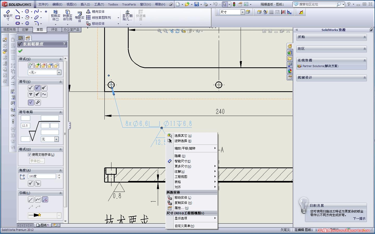

solidworks的粗糙度符号不能标注在尺寸线(不是尺寸界线)上,各位大神有没有好方法让粗糙度符号与尺寸线关联?
& w' l1 R/ m4 @论坛上有用“右键-分组”的,我的2012版的怎么没有这个命令?求指导
, Y4 r4 o, s7 `* a3 w. q
发表于 2013-4-25 14:36:50 | 显示全部楼层 来自: 中国辽宁盘锦
你至少得选上俩种元素
 楼主| 发表于 2013-4-25 15:21:57 | 显示全部楼层 来自: 中国山东泰安
选择了两个孔标注和粗糙度符号?怎么没有?
6 X. U1 @" n  `5 [1 ]* l6 E
 楼主| 发表于 2013-4-25 15:54:04 | 显示全部楼层 来自: 中国山东泰安
哈哈,自己研究出来了,要给粗糙度符号添加引线,添加引线后才能分组

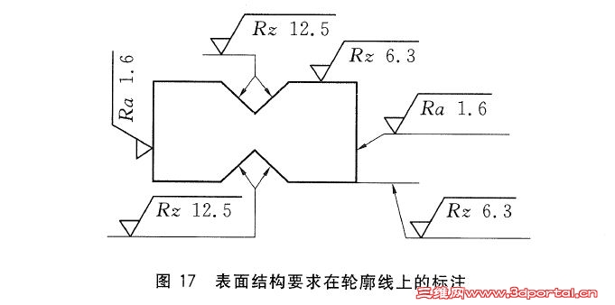

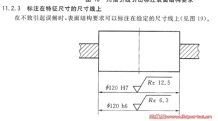

4 O# ^( j2 S: \( L, v- P, F国家标准建议你尽量不要标注在尺寸线上,容易误解。
发表于 2013-4-25 16:24:29 | 显示全部楼层 来自: 中国北京
只有这一个可以!
