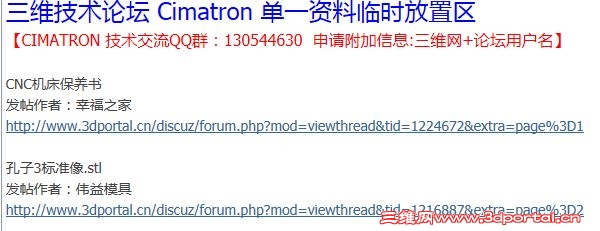

发表于 2013-5-22 11:14:48 | 显示全部楼层 来自: 中国浙江绍兴
发帖主题已经登记到《Cimatron 教程整理汇总》,感谢你们的分享与讨论
0 S: i" u9 s' m3 t: D登记地址:http://www.3dportal.cn/discuz/vi ... &extra=page%3D1
