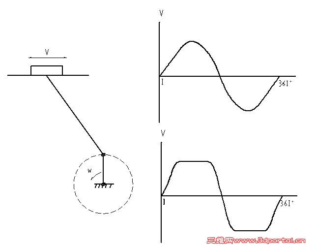

用偏心轮实现,滑块往复运动的速度曲线接近于正弦曲线
6 n. _( U5 F- h2 D3 Z, Z现需要其速度曲线如第二个图,有一定范围内的速度是匀速运动,加速度为零(可以去程或回程一定范围内匀速).采用什么机构能够实现?  _2 b* o4 B% y0 S: f( d8 z' \

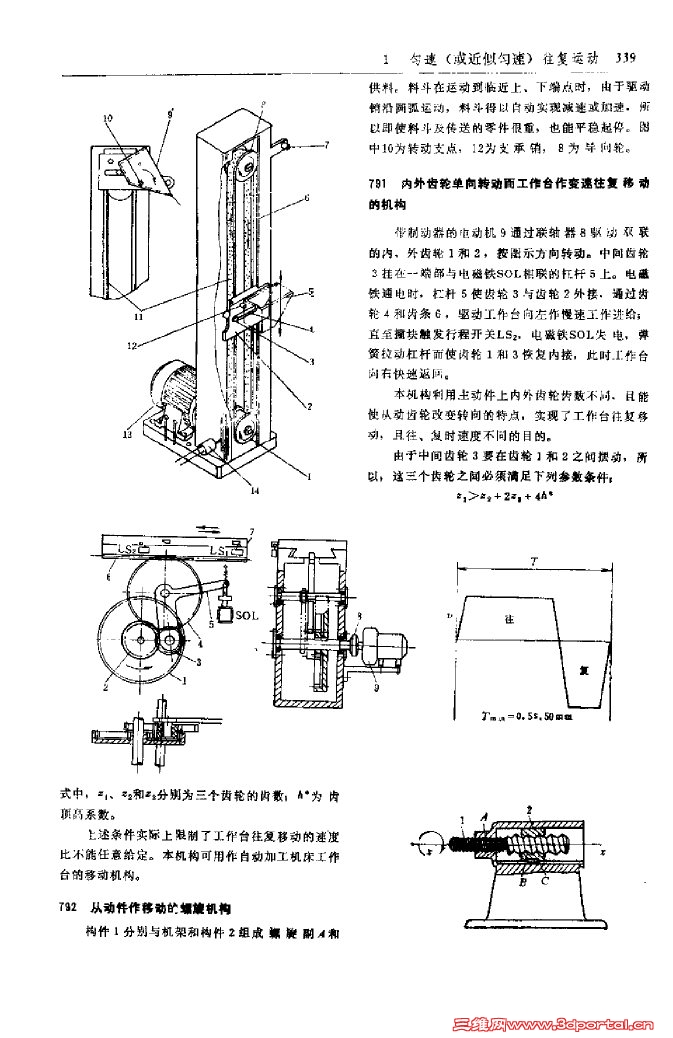

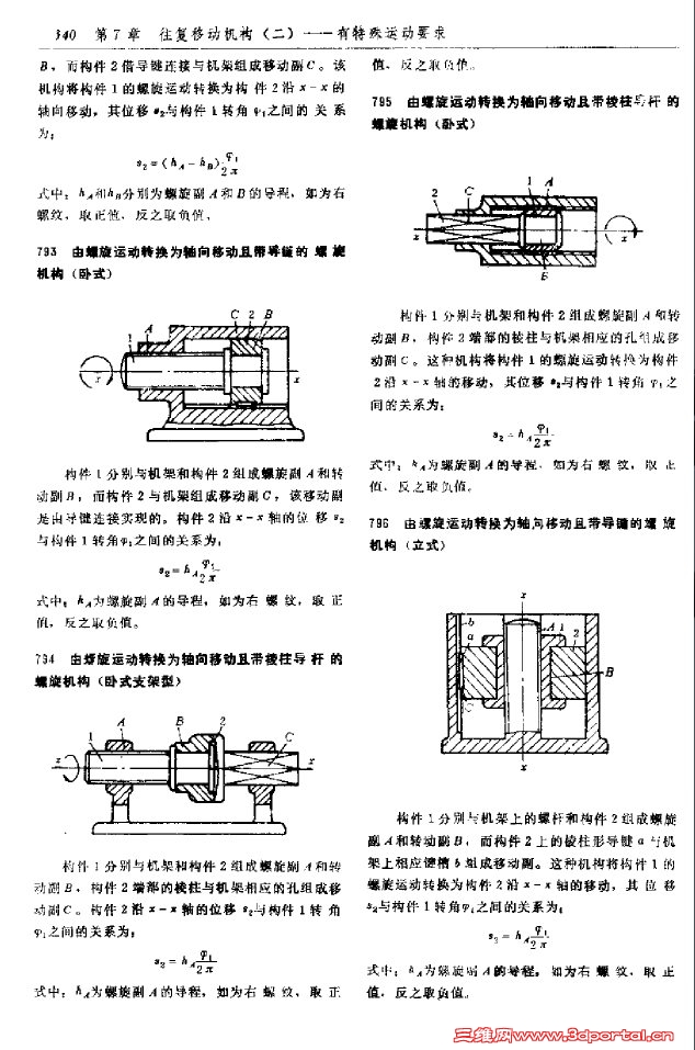

给你一点结构资料参考。具体可参阅《[现代机构手册-选例.构型.设计(上)].孟宪源》
虎强 + 3 积极参与

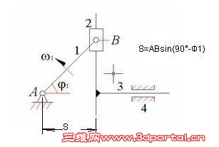

这种通过匀速转动来实现王府运动的机构还是很多的,推荐楼主一个很简单的正旋机构吧,不知能否满足要求
虎强 + 3 技术讨论
