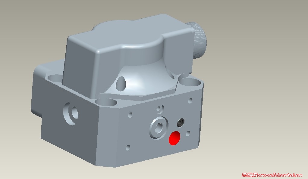

谁知道MOOG伺服阀的机械调零是怎么样的,我在设计其某类型的伺服阀,在机械调零机构这块儿被卡住了,望大家给点宝贵的意见。

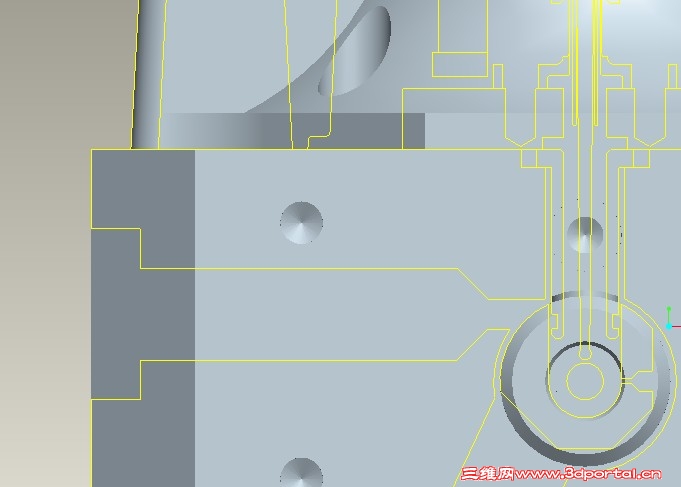

fnwwxl 发表于 2013-4-24 09:29 static/image/common/back.gif# E4 }' m& Q. R$ r& d% t: X. d
机械反馈伺服阀使用偏心销推动阀套调零。
1 Y% {0 s9 Y2 y2 a( m
$ |5 i& T' H0 r; h6 O这样的怎么设计为好,偏心锥如何是好
