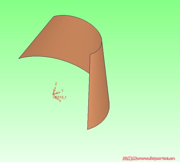

发表于 2013-4-23 16:02:45 | 显示全部楼层 |阅读模式 来自: 中国云南昆明
本帖最后由 密密麻麻 于 2013-4-28 10:24 编辑   _# P+ l8 S/ W- v, x8 \5 [7 ]6 a. y2 O
$ j+ c% \5 Z" y9 L" I
请教大家类似这样的曲面,在CIMATRON E10 里面如何展开为平面图(钣金图),实在不会呀:L:L
4 Y2 p# C" s( D: x0 W  W* I0 E  T3 L
发表于 2013-4-23 19:02:25 | 显示全部楼层 来自: 中国福建厦门
这个不是就一步搞定了么,不是有专门的这个命令么?
 楼主| 发表于 2013-4-23 20:41:52 | 显示全部楼层 来自: 中国云南昆明
zhouhui920 发表于 2013-4-23 19:02 static/image/common/back.gif5 y' [/ g( w8 C% }7 x; d0 h! Z
, f9 ^5 u6 f* J0 K5 u+ O! a是哪个命令呀,请你说的详细些:wipe::wipe:

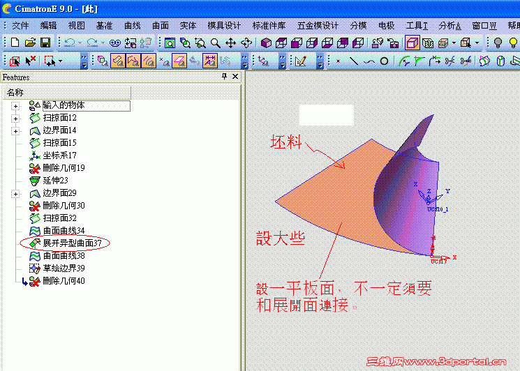

发表于 2013-4-26 18:36:49 | 显示全部楼层 来自: 中国浙江绍兴
试试用这个:
, z; a' W, o4 O9 ^5 ], c2 {* ?
 楼主| 发表于 2013-4-26 20:46:08 | 显示全部楼层 来自: 中国云南昆明
密密麻麻 发表于 2013-4-26 18:36 static/image/common/back.gif. G: E; `* O+ ]) f$ T0 C
试试用这个:
5 Y+ ~; \7 t: X/ X2 h7 H9 A, i8 z“密密麻麻”大师呀,关于五金方面的命令都用过了,就是不行呀!希望你有空时能做个视频看看可以吗?
发表于 2013-4-27 14:14:56 | 显示全部楼层 来自: 中国江苏苏州
这个也困惑我好久了,展平的面总是感觉不准,; S8 i. C: E# R; @$ Q: y
有的命令还要要求做个辅助面和展平的面相切,但做出来还是不对
发表于 2013-4-27 16:12:13 | 显示全部楼层 来自: 中国台湾
請用展開異形面

 楼主| 发表于 2013-4-29 21:53:06 | 显示全部楼层 来自: 中国云南昆明
a077216175 发表于 2013-4-27 16:12 static/image/common/back.gif7 a$ x2 z: y5 L4 N
請用展開異形面
5 ?8 [! d$ a! t1 ~" J3 r( g太好了,谢谢你的帮助,祝你好运
 楼主| 发表于 2013-5-2 13:55:47 | 显示全部楼层 来自: 中国云南昆明
在此要真心的感谢“a077216175”老师的帮助,才得以解决此问题。真心的感谢。
