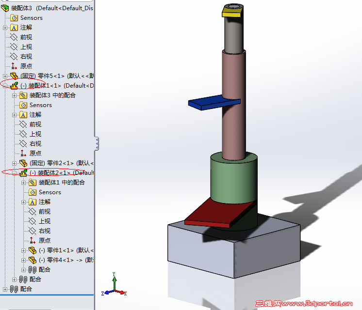

我在一个总装配中装了4个柔性的子装配体,但是只有一个子装配体能动,其余的都不能活动。打开单个子装配体又是能活动的。% }, z( p5 N9 T/ t
我重新装配也不行,开始插入子装配体位置在欠定义的时候改成柔性是能活动的,但是只要完全定义一个子装配体,其余的就都不能活动了。, ~9 e& n7 J. I5 w' L8 N5 g
不知道到底是怎么了,最开始的时候我做的装配体是都能活动的,做运动算例做到一半的时候,其中的几个机构就不能动了。后面重装的也不行了。。。" B6 Z9 L. o  t5 v8 J+ w
高手来解答一下,万分感谢) \- d0 A) J0 l' m. e8 {8 B, f. D

* d( [* r. Z: }. J% K这个问题应该有以下几个原因:1.子装配体与主装配体合理性,方便子装配体可以活动。2.总装配体一共有几层?如果子装配体下还包含2层以上的子装配体,你得一层一层的更改柔性装配,不然在最终装配中是不可以旋转或是移动的。多层装配体设置成柔性如下图:5 L% k6 M" [; S" d) G% o% _# k- w3 I
6 u) t% Z0 r# T6 ^ QQ截图20130424082212.png 2 ^+ w! t& D1 E
