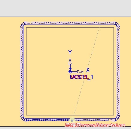

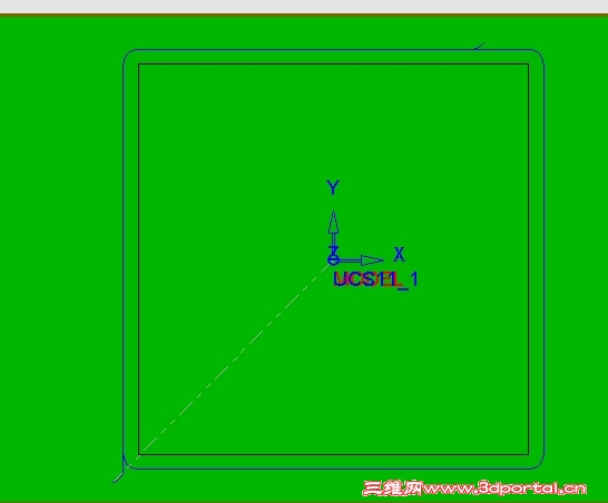

各位大哥精洗所有的进退刀可以设置成跟老方法一样嘛,我用精洗所有这个进退刀太小了,光刀走出来的效果不好,请问各位大哥精洗所有的进退刀可以向老方法一样嘛,可以改大嘛?,,,,如图新方法的进退刀太小了,,,老方法的,,,,,,,
新方法太小了,,,

老方法
老方法

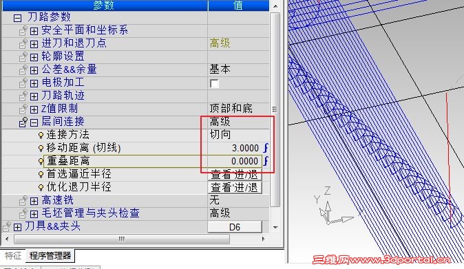

发表于 2013-4-22 21:28:52 | 显示全部楼层 来自: 中国浙江金华
可以,进刀参数里 优化改成高级

 楼主| 发表于 2013-4-23 18:35:11 | 显示全部楼层 来自: 中国浙江宁波
本帖最后由 浪天下 于 2013-4-23 18:43 编辑 ( ~8 k! K& U2 C
温州年华 发表于 2013-4-22 21:28 static/image/common/back.gif: a4 ?% |* Y  S& \
可以,进刀参数里 优化改成高级
1 Z: s5 T% d+ `自己改了一下可是进退刀还是一样,求大哥做个给我看看,,
改了一下,好像不能像,老方法一样
改了一下,好像不能像,老方法一样

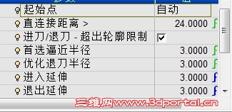

发表于 2013-4-23 18:51:58 | 显示全部楼层 来自: 中国浙江绍兴
浪天下 发表于 2013-4-23 18:35 static/image/common/back.gif- Y. \3 c/ c6 D8 v+ g3 B
, v8 l; s; g( G0 L" L7 f. g在这里设置:
 楼主| 发表于 2013-4-23 19:04:46 | 显示全部楼层 来自: 中国浙江宁波
密密麻麻 发表于 2013-4-23 18:51 static/image/common/back.gif4 A, S8 q4 J2 `/ t
在这里设置:
; O# i: v: Q$ S/ v& D2 }+ z8 U谢谢版主,,,,,,太感谢了,,,,,,,困惑了我很久,,,,,,,
