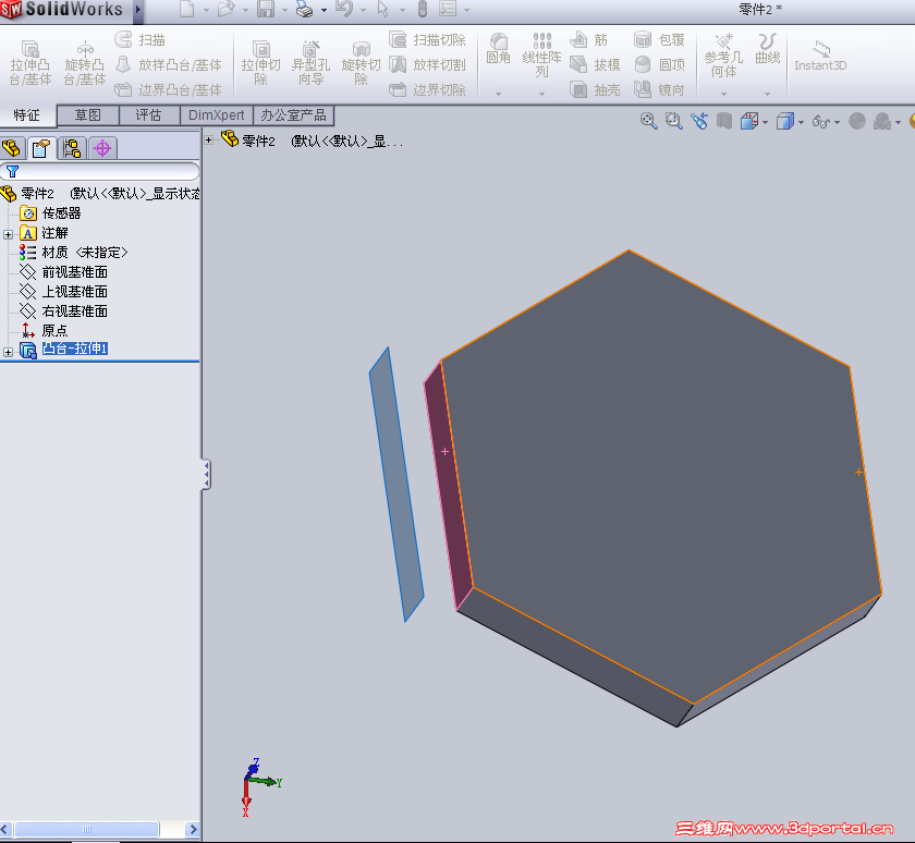

怎么解决????
建立基准面是没有对话框弹出
建立基准面是没有对话框弹出

右边有没出来个对号,有的话确定,再点基准面修改
发表于 2013-4-22 21:58:11 | 显示全部楼层 来自: 中国广东东莞
不是没有, 是卡住了,,好像是个BUG,,, 用这个命令就会卡, 建议你换个版本吧,,,

一向如此。不过将电脑的颜色质量改为16位可以弹出对话框。
发表于 2013-5-13 20:10:04 | 显示全部楼层 来自: 中国山东青岛
电脑卡住了  拖拖工具条就会显示的$ G) F% t) n& b" [+ y
