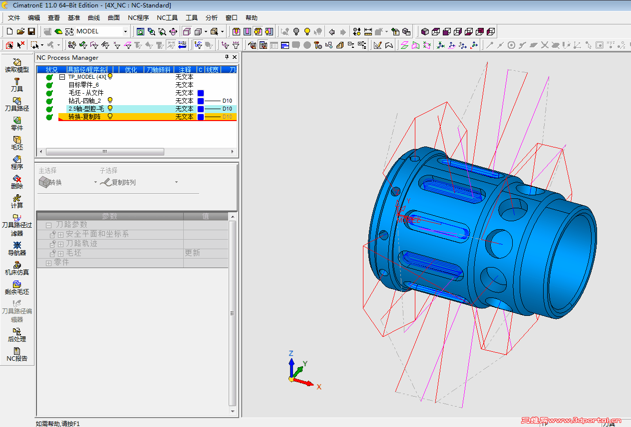

 楼主| 发表于 2013-4-22 15:19:44 | 显示全部楼层 来自: 中国山东青岛
大体画了一个,作出了定点的。键槽不知道等高可以不可以做。+ u& J- @% ]+ ?% \8 _5 Q4 m
4X.rar
149.96 KB, 下载次数: 61
 楼主| 发表于 2013-4-22 15:22:08 | 显示全部楼层 来自: 中国山东青岛
不准用航空铣里的旋转,应该是等高加工做得。
 楼主| 发表于 2013-4-22 15:57:24 | 显示全部楼层 来自: 中国山东青岛
这种航空铣除外

 楼主| 发表于 2013-4-22 16:26:32 | 显示全部楼层 来自: 中国山东青岛
经过和PM比较我感觉PM做这个应该用这个指令做的。
9 f* k- O% _. M& w+ _/ \; X- C
 楼主| 发表于 2013-4-22 16:29:31 | 显示全部楼层 来自: 中国山东青岛
密密麻麻 发表于 2013-4-22 16:04 static/image/common/back.gif
$ U. b" o6 {! G& K6 l! D5 P) z随便搞个定位+转换就好吧!
0 O% y& z5 C5 _" v, w7 \用PM做这个的那位师傅没用旋转复制,直接做的。他说是等高做得。我试了一下不行。

发表于 2013-4-22 19:50:26 | 显示全部楼层 来自: 中国浙江嘉兴
PM怎么样我不知道 我只想说一下 可以复制的东西为什么 要一起计算  有必要吗 CE的复制 功能完全可以代替了

 楼主| 发表于 2013-4-23 08:33:17 | 显示全部楼层 来自: 中国山东青岛
华英雄love 发表于 2013-4-22 19:50 static/image/common/back.gif4 j1 }! P! C+ |1 s" t& b; o# w
+ C9 Z' z8 f5 |
老大谢谢啦 ,听君一席话,胜读十年书啊。明白了原来可以这样做。谢谢

 楼主| 发表于 2013-4-23 12:41:45 | 显示全部楼层 来自: 中国山东青岛
华英雄love 发表于 2013-4-22 19:50 static/image/common/back.gif7 E- ~  p; N4 D4 \/ r& u9 \& P
: @# d; p4 V" v0 Y1 j
E9.0的转换复制阵列可以像你这样一次复制多个吗?
发表于 2013-4-23 16:33:55 | 显示全部楼层 来自: 中国浙江嘉兴
E9.0的转换复制阵列可以一次复制多个的  软件没有安装 你自己试试吧

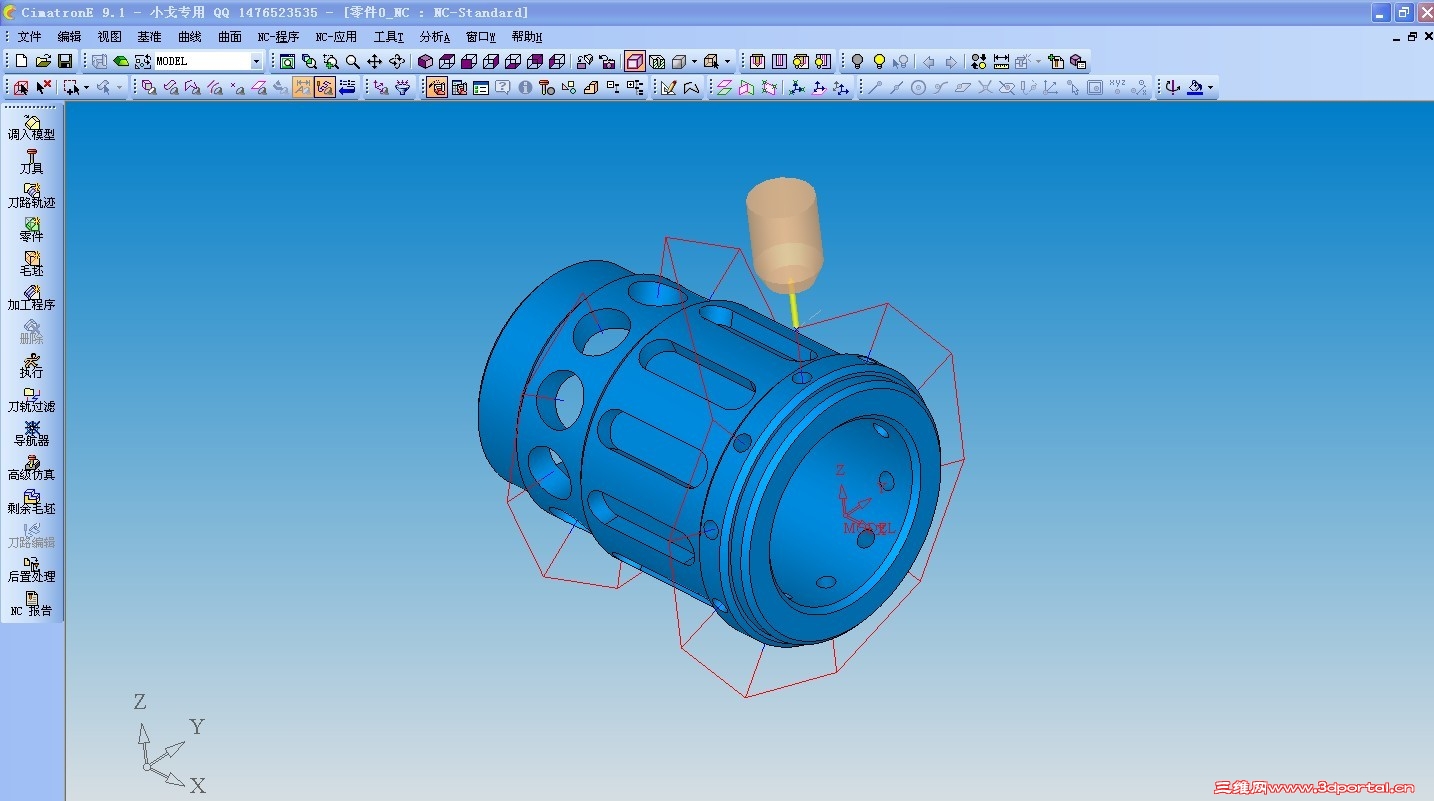

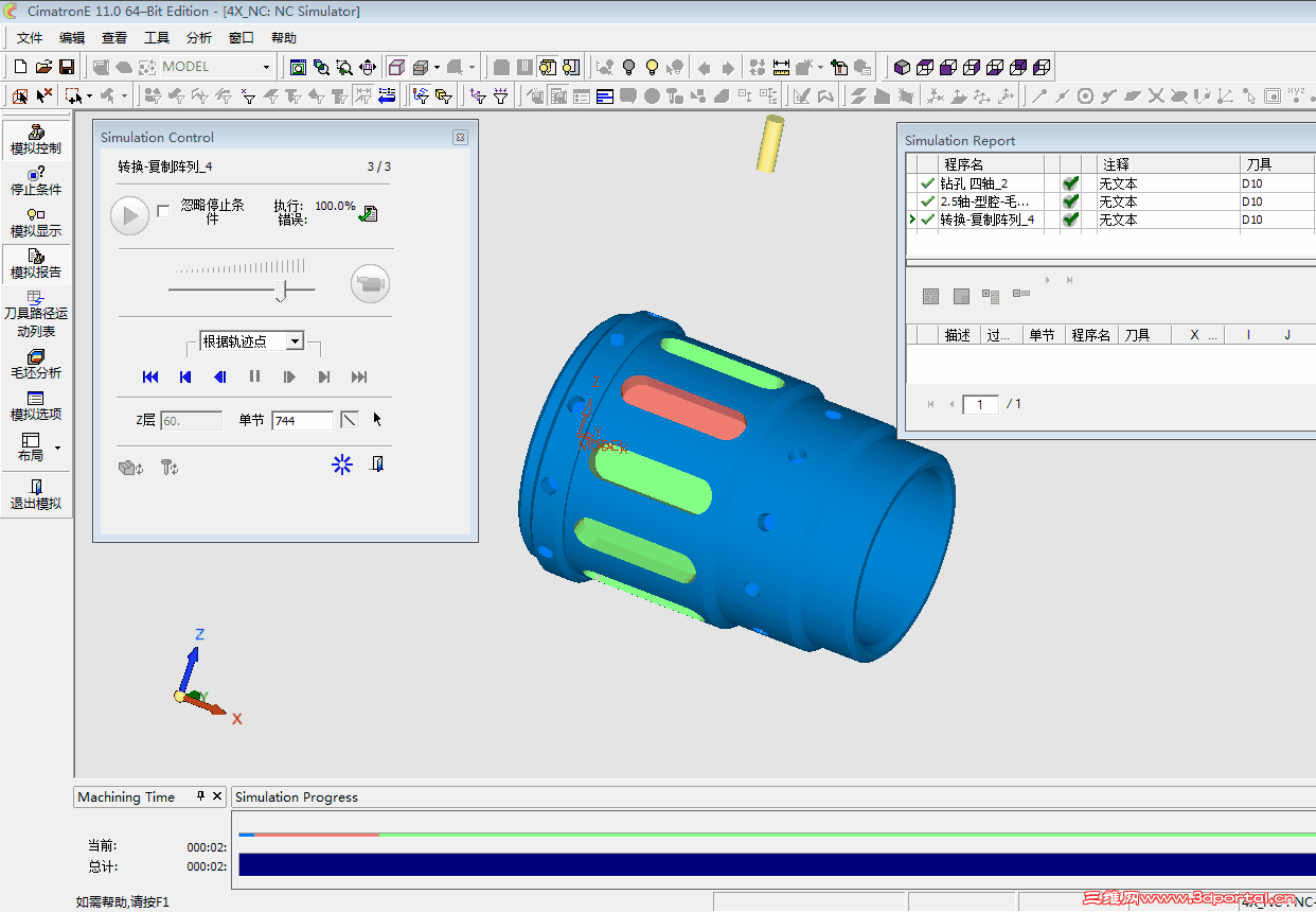

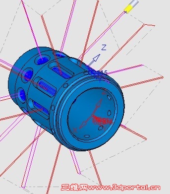

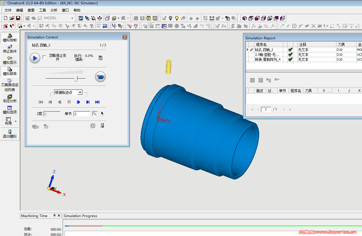

发表于 2013-4-24 02:12:50 | 显示全部楼层 来自: 中国广东佛山
本帖最后由 deqjhwxf 于 2013-4-24 02:18 编辑 0 w& c5 F! @$ R/ P+ a" A5 f1 I
) x# l, I" |2 m$ S8 \3 W% [
1
1
; ], g& _+ K! n, U0 t% N& @6 O
& E( C$ p9 s" c
2
2
0 O. j% z! Z2 }  r, [, ]
6 g* N; x" A3 i, S
3
3
2 v: @/ Z1 x  i% N& L
% C* d5 e1 Z/ b5 Q  s 4.png 3 {1 t# e+ j( \4 l! J, S4 M% L: \
4 J/ g  L$ ]+ i' {# F4 q
& h) H$ ?3 O/ x% Y3 v! W
1 y5 D( k% I3 m" h4 d- w9 t提供个动画图片和程序给大家试看
9 ~$ U! J) K  @& v* }3 S
8 T4 m" L& n0 d- w' J3 _
4x.part1.rar (3 MB, 下载次数: 74)
密密麻麻 + 5 参与讨论
