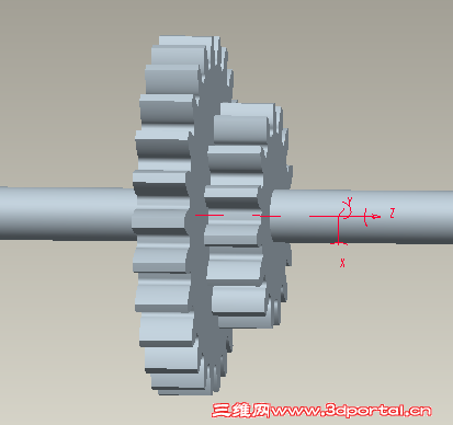

我想让这两个齿轮沿着轴左右移动,但为什只有一个约束条件符号(红色那个),现在只能动一个,怎么办。

装配条件不够。。再加一个滑动杆

你这两个齿轮之间定义了什么链接、?  把问题说清楚了,

3 f7 n& t' ]# }. K你设置的是何种约束比较关键   看文字  你说的好像是一个轴可以动  另外个动不了?那2个轴之间的约束是什么类型呢?

两个齿轮的约束是串连的关系。你可能是两个齿轮分开约束的,所以只能一个动。
 楼主| 发表于 2013-4-24 07:10:08 | 显示全部楼层 来自: 中国黑龙江大庆
知道了,他们的连接副是重合了,定义的都是常规连接,在机构运动分析里左侧目录选连接--接头,可以分别找到,选取定义。

主要是你的两个齿轮是不是已经把其中一个装配好了?如果装配好了肯定就动不了

缺少连接副啊  加上一个滑块或者圆柱的连接副就行了
