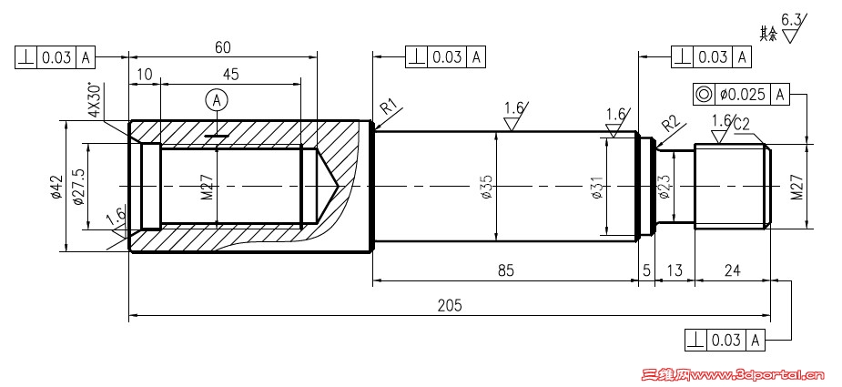

关于这个图的形位公差标注是否合适?是不是标得多了点呀?

基准选择不对,应该选外圆为基准较合适,如果螺孔真的很重要,可标一个同轴度(外圆为基准)。这样测量和加工的基准可以统一。

螺孔作基准不合适,检验起来也非常困难,上面楼主说的较好,用35外圆(加公差)作基准合适!其他标注没有问题!

楼上说的好,基准建议用外圆

工件的形位公差一般根据使用要求确定。如果使用要求如此,这样标注也没有问题。

基准选的不好,检测不易,再一个不知道你这个东西是用在什么地方,各台阶轴肩都要求垂直度0.03真的有必要?

5楼说得不错,公差标注的是不是多,要看使用要求。如果没有要求,一个也不用标。M27螺纹的同轴度就有问题,一般的螺纹,不必要有这么高的要求。

非常感谢各位的回复,但我有一点还是不明白,车削时,夹毛坯¢42圆处,车M27处端面,打中心孔,车¢35后,车¢31,车¢23后车M27处大径,我想在车端面、¢35、¢31、¢23时不是一刀下来的吗?端面M27处已标垂直度,不就保证了后面的几个垂直度要求了吗?后面为何还要再标呢?是不是最后还要来一次精车的原因?还是因为调头夹¢35处车¢42圆的原因呢?# g, ^$ i  {( w' S3 L
8 [3 |) S. S  x
注:各尺寸都有公差要求,我没有标上去。

关键是标垂直度的各端面是否都有用,如果都有用就得一一标出,即便是一次夹装车成,也要标注。如果螺纹装配很重要,以螺纹为基准也的可以的,加工时先车螺纹芯棒,再加工外圆及端面,用功能决定基准和加工工艺。

基准有点不对  既然m27的外螺纹有同轴度,那么基准是否应该有公差控制呢?! o8 l/ q; D. I/ Z* e. B

, r7 l9 B5 U) L9 N$ O8 Y- y7 W同意用35的外圆做基准, 42的园可能是毛坯面没有加工符号.

这个工件要求这么高这么没有配合公差呢

5 l2 Y( V  m  i* u+ u9 w7 J各径向尺寸都有公差要求,我没有标上去。5 P5 N5 h8 |$ ~: Q3 Q' A. U

关键还是要看你这个零件是用来干什么的
6 j" W) e% b, @5 t8 Y: o- P0 m* e; u当然,基准选择不对,这个前面各位大侠都说过了( z9 _9 R6 {- T3 L
1.6的粗糙度要求不算很高,右上角直接标出“其余1.6”更清爽

基准选的是否合理,要看你的设计总图才能知道。关键要看M27在整个设计的作用如何?图中右端的M27的粗糙度1.6如何达到?其0.025的同轴度十分太高了。为什么图中的所以轴径却没有任何公差配合和同轴度要求?

我建议 42的园的轴线为基准,M27以42的园的轴线为基准标注同轴度,较合适。易加工装夹和检测。
