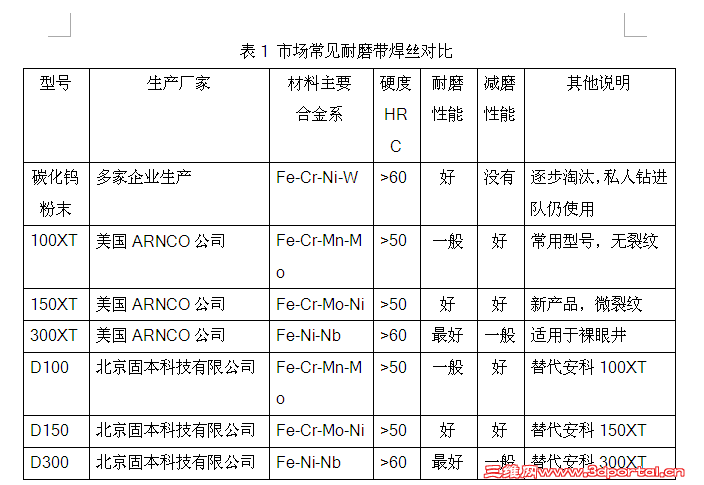

三、市场常见耐磨带焊丝对比
! t3 \+ y" A4 D: u" J
3.1
碳化物粉末
私人钻井队及小型单位采用用碳化钨粉末耐磨带。碳化钨粉末的堆焊层组织中高硬度的碳化钨颗粒对套管产生较大的磨损, 影响钻井工程进度和经济效益。为此, 在国际钻井工程招标中或国内较深井钻井中, 碳化钨粉末耐磨带都被明令禁用。因价格低廉,目前国内部分地区特别是私人钻井队仍使用碳化钨粉末耐磨带。
3.2 安科耐磨带焊丝
20 世纪90 年代, 材料工程界提出一种平衡磨损思路, 它所坚持的理念是: 尽量减小套管的被动磨损, 同时允许钻杆接头适度磨损。在该理念指导下,美国ARNCO公司在2000年推出了安科100XT耐磨带焊丝。
该耐磨带焊丝采用Fe-Cr-Mn-Mo合金系, 焊前工件预热温度为66 ℃~316 , 其耐磨带堆层硬度大于HRC50。该产品具有下列特性:(1)耐磨带上无
龟裂; (2)在钻井过程中, 对套管的磨损降为最低; (3)提高钻杆接头寿命300%; (4)套管与钻杆接头同时得到保护; (5)可用于新旧不同尺寸的钻杆。
    其后,美国ARNCO公司又推出了100XT的改进型号150XT,及适用于裸眼钻井的300XT型耐磨带焊丝。现场应用表明, 在减小钻杆磨损的前提下, 安科耐磨带焊丝能有效降低套管的磨损。
3.3 北京固本耐磨带焊丝
为了尽快摆脱“进口焊丝价格昂贵, 国内油田难以承受”的困难局面, 也为了提高中国钻井公司在国际招标中的竞争力, 在有关部门的组织和领导下,国内相继开展高性能耐磨带焊丝国产化攻关工作, 并且取得了可喜的进展。其中,北京固本科技有限公司研制的耐磨带焊丝填补了国内空白,达到了国际先进水平。
北京固本耐磨带焊丝系列产品包括D100D150D300共计3个型号,分别对应安科100XT150XT300XT,是安科耐磨带焊丝的国产替代品。固本耐磨带焊丝在综合分析安科产品的基础上,结合国内市场需求,具有成本降低、工艺简便、性能相当、外观一样的特点。国内多家钻杆生产企业的使用表明,固本耐磨带焊丝的性能与进口产品相当。据业内人士透露,由北京固本牵头研发的扶正器、减震器专用耐磨焊丝已进入验收阶段。
一句话总结:碳化钨粉末耐磨带已被淘汰,美国ARNCO公司的安科耐磨带焊丝、北京固本科技有限公司的固本耐磨带焊丝是市场最常见的耐磨带焊丝产品。
