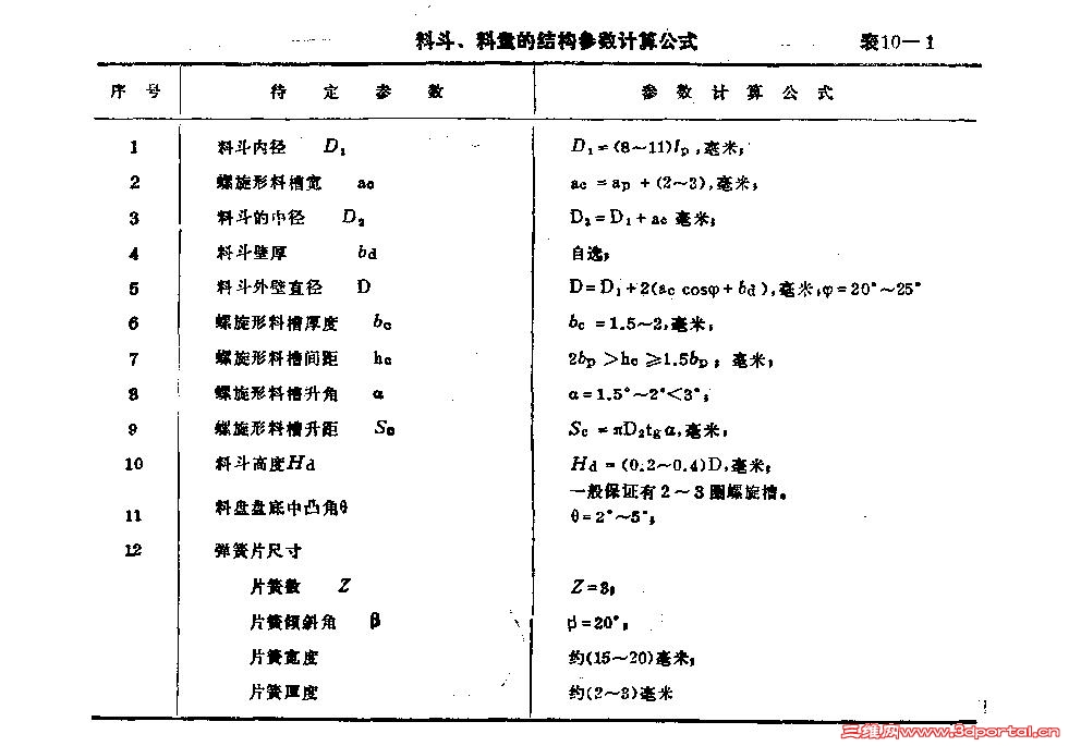

想自己做个振动盘,不知道振动盘的外圆和导程怎样确定,输运的产品是φ40,2mm厚的圆,请知道的分享下经验, f/ a6 K8 \- T  n* [

好象有20到40的导程,主要看盘的直径了,也跟自锁角有一定的关系,再者与物品及振动方向等等都有一定的关系。

感谢大神的指导,有资料说螺旋升角一般为1.5-2度$ T) O  q+ M9 U& Q+ L! S- f- P0 \
