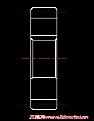

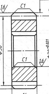

怎么用autolisp编辑命令来进行简单图案填充,比如图片上的剖切线?是用hatch对吧,但总写不对!请大家帮个忙!先谢谢大家了!

. W0 `. l( f: U5 Z我之前是先操作一遍图案填充,然后按“F2”,调出CAD文本窗口,如图1显示。0 o2 H; a+ `8 s1 _
8 h6 w5 ]: y2 e3 X3 O. }1 Z" P
图1
图1
; W+ e/ v+ Y* G$ r/ X1 P. L: x
7 I2 V+ q. u' q+ e8 g

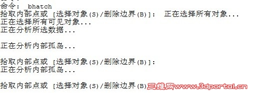

然后在命令行输入代码:(command"bhatch")或输入-bhatch,回车
# t" T" c7 ?* U" B1 Q( Q5 Q& b命令行提示:“指定内部点或 [特性(P)/选择对象(S)/绘图边界(W)/删除边界(B)/高级(A)/绘图次序(DR)/原点(O)/注释性(AN)]”; k/ N) {0 p; o% ~& N7 N! n
键入:s,我再回车,只需要在我需要填充的区域中选取一个点,回车就完成了。
* _$ G0 w' ?/ ^* w7 T. D0 D1 OCAD文本窗口如图2显示,这里填充图案默认(是上次的操作选择),无法修改。$ p( Y* H( C. {; N7 y9 `0 L
! ?: k2 I3 E: U4 ?
图2
图2
: H- z; t' f" G+ R1 F* C5 g
+ _- Y  f' G6 l: C
我的问题是无法用Autolisp编辑出程序,直接在命令行输入函数名直接完成。
9 G* h7 W2 _9 a; d6 E: Y# i; \, ]/ }$ S: k' V
按您的方法,在命令行输入代码:(command"hatch"),前面都懂,还是到了对象选择,我先回车,选择不保留多段边界,然后拾取组成边界的几个点,回车即可完成。我这课呢个是用了您说的第二种方法吧,但第一种我不太明白图形对象选择集!( D+ @9 E& J( E
1 [- d$ t# M& p4 `& V) ^% V, V" l1 v
在给的程序中,我用(command"circle"(getpoint"\n指定圆心:")100)(command "hatch""ansi31"1 0(ssget"l")"")能完成在圆内画剖切线,这种我能明白,但是不能与我之前写的程序连接起来,就是说我在命令行输入一个我写的函数名,而程序只能运行到这两句程序的上一步,但只执行选中这两句是可以的。这两种填充貌似只能填充那种正好构成封闭的区域。
